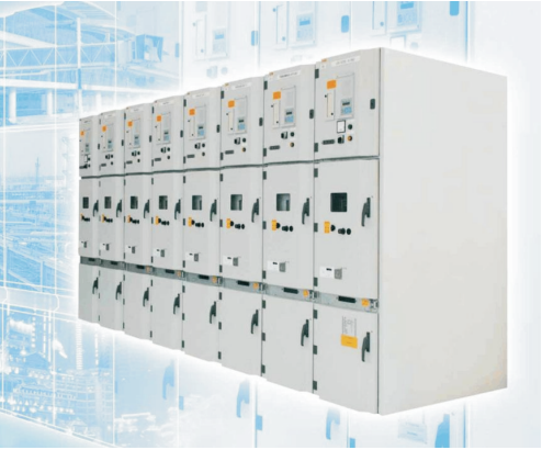

ABB UniGear 550铠装式金属封闭开关设备
生产厂家:祥泰电气 产品型号:ABB UniGear 550
产品概述:
UniGear550铠装式金属封闭开关设备是一种三相交流、金属铠装、 空气绝缘的开关设备 ,已通过国际IEC标准和国家GB标准要求的相关试验。 UniGear 550是一种额定电压为12KV适宜于户内安装的开关设备 ,应用范围为商业、工业、运输业、电力系统开闭所。
参数
单位
数值
额定电压
kV
12
额定绝缘电压
kV
12
额定工频耐受电压
kV/1min
42
额定雷电冲击电压
kV
95
额定频率
Hz
50-60
主母线额定电流
A
630-4000*
分支母线额定电流
A
630-1250
额定峰值耐受电流
kA
63
额定短时耐受电流
kA/4s
… 25
内部燃弧耐受电流
kA/ls
… 25
*注:与其它柜型拼柜时主母线额定电流可达4000A。
更多产品介绍请见产品样本。
主要特点
.UniGear 500开关柜体宽度仅为550mm,小于其它标准柜型相应尺寸,体现了其紧凑实用的产品特征。
.UniGear 550开关设备的柜体最大额定电流为1250A, 专配Vmax/L真空断路器 ,柜体高度、深度及母线额定电流         (4000A) 都与 UniGear其它标准柜型保持一致。
.UniGear 550开关设备的维护和服务均可在柜前完成。可靠墙安装。将断路器手车移开后 ,维护人员可方便进入电缆     区进行维护工作, 使其内部电器元件的维护变得简单。柜内还具有一系列联锁装置, 从根本上保证了开关设备和操作     人员的安全。
.UniGear 550柜体是由优质敷错锌板采用镙栓组装而成 ,能保证精度及美观外形 ,保证了手车的互换性。采用多重折   弯工艺,使得柜体具有更高的机械强度和刚度。壳体表面防护层具有很强的抗腐蚀和抗氧化能力,外壳防护等级可达       IP4X, 内部防护等级为IP2X。
