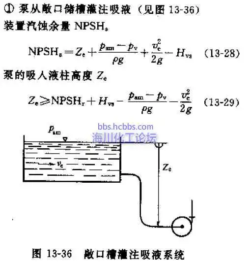

各位大侠:
求助:罐内液位距离泵入口的距离是2.5米,入口管道DN200,管道长度6米,有两个弯头,一台蓝式过滤器,怎样计算计算装置的气蚀余量;

流量多少?过滤器目数?

流量200,过滤器目数80

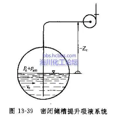

没物质性质,没灌入还是吸入,没有说明敞口还是封闭设备.....咋算?
