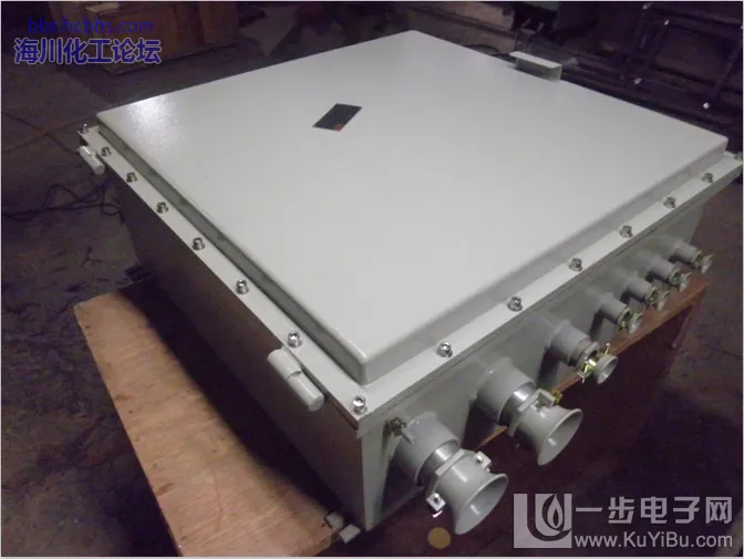

新买一只防爆接线箱,自带了M20*1.5的防爆格兰接头,打算将桥架配至箱子下方或附近,然后将电缆经防爆格兰接如箱子。不知这种做法是否合适?电缆不是铠装的,是阻燃的。
以前的做法是将原配的M20*1.5的格兰头拆掉,换为防爆挠性管,然后通过镀锌保护钢管送到远处的桥架。还请高手指点,是否有什么规范可循? 现场仪表也存在这样的疑问。

图片和这张差不多,箱子自配的接头需要拆除厚连接防爆挠性管,还是可以直接接入电缆?

可以

防爆的话还是接挠性管比较好

可以直接接入电缆,喇叭口里面有防爆胶圈
发表于 2017-1-15 13:58:26
若在室内安装,可以;若在室外安装,最好用保护管,防止电缆老化。

格兰头就是直接接电缆的,注意铠装和非铠装,对应铠装电缆和非铠装电缆

两种方式均能满足要求,见国家标准图集 12D401-3爆炸危险环境电气线路和电气设备安装

室内安装没问题,室外要加防护!

都可以。
需要说明的是,对于环境不是特别好的场合推荐穿保护管安装,对于防腐、防机械损伤有好处,也显得整洁美观。

考虑你现场安装需要防爆接绕性管,绕性管自带接头,拆掉就行了,如果防爆管没有柔性接管那就用箱子上带的

非凯装的可以用吗,格兰头

规范没有明确规定,但大家一般公认需要铠装。

铠装非铠装要看电缆是不是带铠的

一般采用分体式防爆格兰+绕线管  最好采用分体式管装防爆格兰+特殊尼龙软管。

格兰头可以避免竖装进水的问题,但电缆应该是本安型才可以吧

看一下这个标准 HG_T 21581-2012HG自控安装图册
