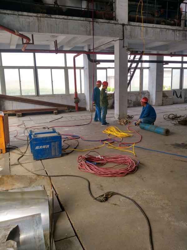

[求助] 看图查隐患(1.15)

简介--地面电线杂乱,气瓶平放等-登录查看全文

简介--电线中间有接头;电焊 机没有漏电保护器;气瓶没有防震圈,没有防滚动;现场杂乱;-登录查看全文

简介--气瓶不能平放,没有防振圈,电气线路接线不规范,人员安全防护不到位,-登录查看全文

简介--1、现场电缆存在私拉乱扯现象  2、现场物品杂乱无章  3、钢瓶没有防震圈-登录查看全文

简介--现场电缆存在私拉乱扯现象 ,现场物品杂乱无章 ,钢瓶没有防震圈,交叉作业没有警示标志。-登录查看全文

简介--作业现场比较乱。  现场焊把线有祼露接头,不安全。 现场动火作业无安全补助措施(应有灭火器)。-登录查看全文

简介--1、气瓶无防震圈,应直立,并有防倾倒措施。增加标识。2、电缆中间有接头,防护不足。3、电缆线随意拖放。4、配电箱的门未关,应增加警示标识。5、现场较混乱,需整理。6、电缆线没有固定措施,防止自重拉脱。7、二 ...-登录查看全文

简介--1、氧气瓶不可水平放置;2、线路散乱;3、动火现场无消防器材。-登录查看全文

简介--1、气瓶不能平放 2、未见气瓶警示标签 3 未见气瓶充装标签 4、气瓶颜色脱落 5、地面电线混乱  6、气瓶是否进行定期检验未知 7、气瓶未见防震圈 ...-登录查看全文

简介--1气瓶与焊机距离太近 2焊机线有破损裸露 3焊把线盘绕使用,未展开 4现场无灭火器 5气瓶无防震圈-登录查看全文

简介--电缆与氧气带交叉放置!-登录查看全文

简介--1、现场电线混乱 2、电线断口处连接不符合要求3、现场无干粉灭火器等4、氧气瓶无抗震圈 5、氧气瓶不应倒放在地上-登录查看全文
