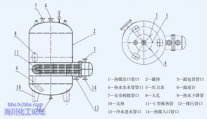

容积式换热器
这个好理解,承压并储存一定量热水的加热装置。说白了,就是一个罐子,插入到里面一些加热管束。
导流型容积式换热器
带有引导被加热水流向加热管的容积式换热器。
半容积式换热器
是快速换热器和容积式换热器的组合。就是把一个完整的换热器塞到罐子里。
导流型半容积式换热器
除了内部换热器有筒体外,内部还设置有导流装置,结构更复杂,制造更困难。

18339507067楼主 VIP会员 VIP会员 | 显示全部楼层       最后访问IP山东省
容积式换热器
发表于 2017-1-12 14:49:26
容积式换热器
容积式换热器
