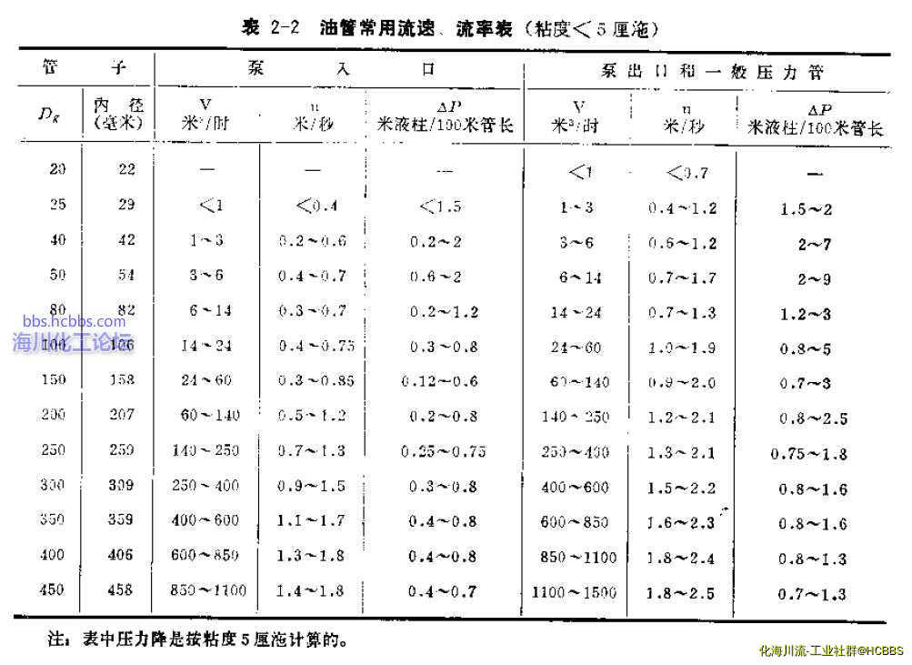

[讨论] 请问泵入口流速2m/s算不算高??泵出口流速3m/s算不算高??

简介--泵进口取1.5~2m/s,泵出口3~4m/s-登录查看全文

简介--我们一般取泵进口1.2m/s,泵出口2.2m/s-登录查看全文

简介--入口偏高了。具体看你的介质,高粘度物料流速要适当降低-登录查看全文

简介--本帖最后由 ylb913 于 2017-1-11 12:48 编辑 泵入口流速一般不超过1m/s,甚至0.5m/s。具体的要看介质。 .guestviewthumb {margin:10px auto; text-align:center;}.guestviewthumb a {font-size:12px;}.guestview ...-登录查看全文
