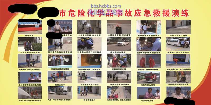

全市危险化学品事故应急救援演练
全市危险化学品事故应急救援演练

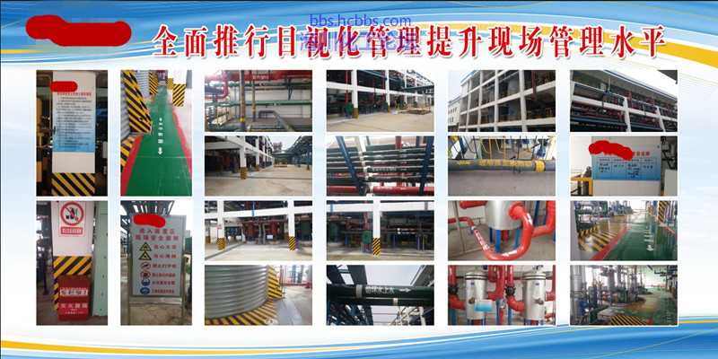

公司目视化管理现场
公司目视化管理现场
