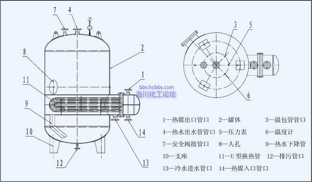

如题,以我现在的理解,只要是半容积式的就是内部换热器有筒体了,那么这个筒体就相当于导流筒了。所以说“导流型容积式换热器”其实就和“导流型半容积式换热器”是一个玩意。    各位前辈说 我理解的对吗?

不一样。传统的半容积式换热器实际上是快速换热器和容积式换热器的组合。
而导流型半容积式换热器除了换热器有筒体外,内部还设置了一些用于使内部水温更加均匀的导流折流板或导流装置,内部结构更复杂,制造难度更高。

传统形式的容积、半容积换热器和导流型换热器结构上大体相同,只是导流型的在筒体内部增加了导流装置,使罐体内部消除死水区,水温更加均匀。
