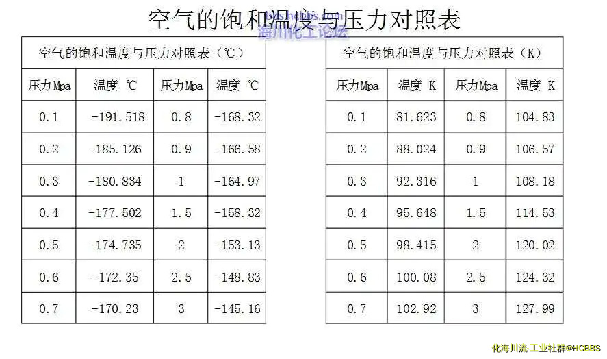

谁有空气不同压力下的液化温度表。谢谢!

见图~~

如何计算的?有公式吗?有软件吗?

请问5MPA,液化温度是多少?
这表哪里能查到?

5Mpa已超临界压力~~  详情 回复 发表于 2019-3-18 14:13

3.142mpa 128k
3.4287mpa 130k
3.7235mpa 132k
3.785mpa 132.62k
发表于 2019-3-17 11:46:14
怎么算的?有公式吗?或者小软件?谢谢  详情 回复 发表于 2019-3-17 20:26

怎么算的?有公式吗?或者小软件?谢谢

应该是实测数据

冷凝曲线:
lgp=9.18794-3.94049/c-2.59029c+1.30894c2-0.21794C3
C=t/100
温度范围:60-132K
发表于 2019-3-18 09:03:26

5Mpa已超临界压力~~
