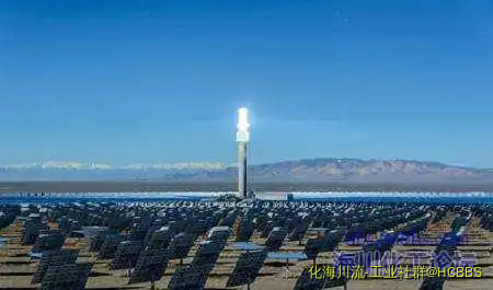

OFweek太阳能光伏网讯:据外媒报道,全球装机最大的已建成熔盐塔电站新月沙丘电站最近发生了一起小规模的熔盐罐熔盐泄露事故,这导致该电站已暂时停运。
据进一步消息,这起事故导致该电站自今年10月份的晚期即脱网停运,预计到明年一月份可恢复正常运行。这可能是自该电站自今年2月份官方正式宣布并网投运以来遭遇的最大一起事故。
项目开发商Solar Reserve对该问题采取了淡化处理。Solar Reserve公司新闻发言人Mary Grikas于12月2日在一封邮件中回应称,事实上并没有什么大事发生,遇到并处理这些类似的细节问题在任何的新建大型发电项目或工业项目中都是正常的。
Grikas表示,这次熔盐泄露发生在储热罐体的焊缝,并没有大量的熔盐泄露,只是小量的熔盐通过焊缝泄露在储热罐的四周。
她表示,维修罐体是比较简单的,但却是耗时的,首先要做的是把储热罐中的熔盐排空,并让其自然冷却后进行焊缝的焊接。
“幸运的是,12月份本身就是我们规划的电站维护期,我们在此前就计划12月份停机维护检修以为2017年的运行打好基础。”Grikas进一步表示。

但事实上,这一小规模的熔盐泄露事故发生在SolarReserve公司CEO Kevin Smith和美国能源部副部长Elizabeth Sherwood-Randall以及内华达州当地政要等人士10月11日在新月沙丘电站现场宣布计划开发2GW的Sandstone光热发电项目之后的几天。
如果把12月份列入其正常检修维护期的话,从时间上来看,该电站因此次事故造成了10月下旬到11月的非计划内的运行停止。
熔盐罐体焊缝漏盐是熔盐罐较易出现的问题之一,发生概率较大,特别是对大型光热电站的大型熔盐罐。据业内专家分析,新月沙丘电站熔盐罐的焊缝出现问题,主要原因可能是因为熔盐罐体积较大,越大的熔盐罐对焊接的技术要求越高。
发表于 2016-12-31 15:37:51
巡回组(海友)  |  头衔:  【海川元老参与者】
新月沙丘电站装机110MW,储热10小时,参照美国石油学会API-650标准,储罐的体积原则上不应做的太大,这也是为何装机280MW、储热6小时的Solana槽式电站配置了6组共12个储罐的原因,以储热量计算,Solana电站的熔盐用量是新月沙丘电站的4倍多,而新月沙丘电站仅配置了一组储罐,这导致其单个储罐的体积要比Solana电站的储罐大1/3左右,储罐增大,壁厚必然增加,则焊接难度和工艺要求更加严格。
