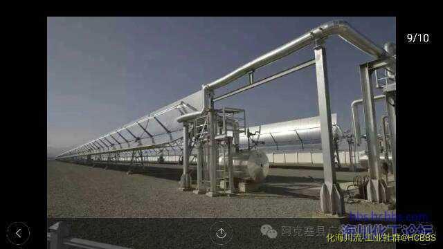

高温熔盐槽式太阳能发电示范回路项目,正式在甘肃并网发电。据了解,该项目代表国际最高技术标准,为全球首个高温熔盐槽式太阳能发电示范回路项目,此次并网为该技术在新能源领域大规模实践应用的开始。此前该项目已获国家能源局首期示范项目、且15小时储能标准设计。
阿克塞电站已具备发电、储电、储热功能,可以24小时不间断供电。未来十年的规划是,建成全球装机规模最大的光热发电站集群,总装机1500万千瓦的巨型发电园区,年贡献清洁电能800亿度
此次的阿克塞并网发电,由国家水规总院和国家电规总院同时完成第三方验证。
发表于 2016-12-31 15:45:59
“罐装阳光”投映第一缕“绿色光明”

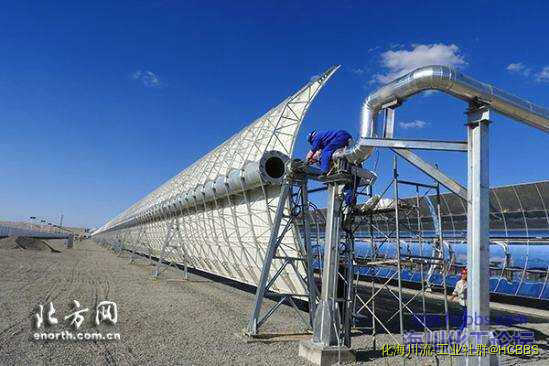

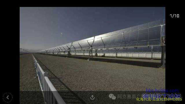

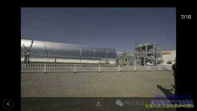

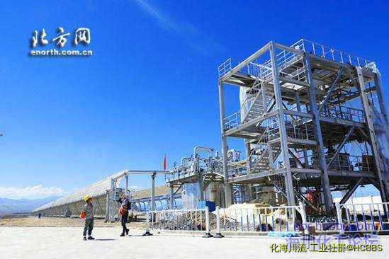

秋天的阿克塞,阳光明媚。这座地处河西走廊西陲的小城常年日照时数在3100至3500小时。一座防风林的不远处,一条800米长的集热回路、一套8小时储能系统、一套换热系统以及一台200千万的发电机组组成了这个高温熔盐槽式光热发电示范回路。

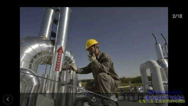

“瞬时DNI值912W/㎡时,蒸汽压力6.83MPa,蒸汽温度511.9℃,熔盐入口和出口温度分别为292℃和551℃,运行表现良好!”在控制室内,一群技术人员在紧张而有序地核对着相关数据。
该项目总经理胡建辉告诉前沿新闻记者,此次成功并网验证了熔盐槽式光热发电技术的可行性,同时实现了对熔盐槽式电站产业链上下游的完整验证。未来甘肃阿克塞50兆瓦高温熔盐槽式光热发电项目将全部采用该验证平台的模式。
发表于 2016-12-31 15:48:36
“罐装阳光”在太阳落山后几个小时仍然能发电
据了解,槽式技术是一种“万能”的聚光太阳能集热技术。可根据实际的终端需求生产200℃至400℃温度区间内的热源。而高温熔盐槽式光热发电技术简单说来,就是以熔盐作为介质,通过槽式技术收集太阳能,通过换热装置提供蒸汽,再利用蒸汽推动汽轮发电机发电的技术。该技术**降低了太阳能发电的成本,而更为重要的是让太阳能可以储存在容器中。这些“罐装阳光”在太阳落山后几个小时仍然能够带动汽轮发电。
