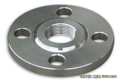

直接上图片,下面这个是TH法兰,也就是接管孔是带螺纹的
下面这个调节阀阀座连接法兰,下面那片就是PAD法兰,螺栓孔是带螺纹的
发表于 2014-12-31 23:17:00
能否来一张PAD法兰螺纹孔带螺纹的特写?  发表于 2015-1-2 09:28

melamineVIP会员 VIP会员 | 显示全部楼层       最后访问IP福建省
原来这个就是TH法兰啊!
几个月前见过而且用了。
我们采购的一台计量泵上的阻尼器的配对法兰。还是平面法兰。我们工作压力60公斤,给我们配个平面法兰,我提出更换,厂家说这样就没问题。真没问题吗?
丝扣连接后我担心会漏,把管线和法兰又满焊了。哈哈哈,这样做合乎规范吗?
waaabc 发表于 2015-1-2 10:24
差不多就下面这张图的样子咯,PAD法兰
这个怎么两面都有螺纹螺栓孔?怎么紧固?
看不明白了。
