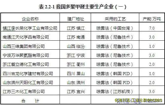

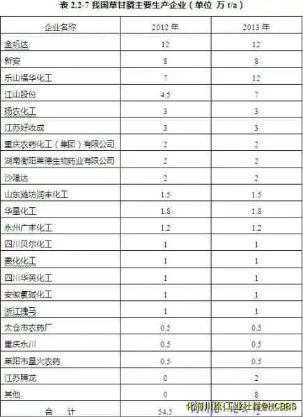

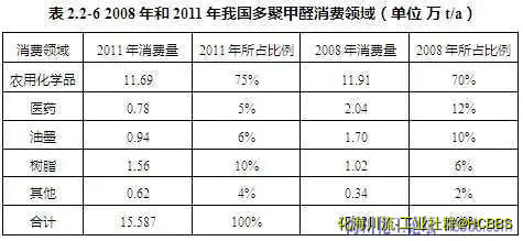

最近在写关于多聚甲醛的可研,一直苦于收集不到多聚甲醛的市场数据;但是通过相关数据分析,多聚甲醛产能已经饱和或过剩。
我国多聚甲醛70~80%用于农药产业生产草甘膦,目前草甘膦产能约有80万吨,对多聚甲醛需求在38万吨,而国内多聚产能已达到75万吨。不知道我收集的资料是否准确,贴出来希望大家一起交流,能对你有帮助。
