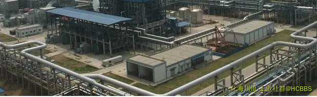

两个问题,1,“管廊改变方向了还是那一个标高跑到底”什么意思,比方说向北去的管廊然后又向东去,难道向东后,管廊的标高都得变吗?2、变方向错层是什么意思,我看图片中,方向都没变吗?还有“变方向错层的时候错层高差一般为0.6~1.2m”,比方说第一张图中,高差太高,所以错层是两层,是这样吗?
发表于 2014-5-14 08:38:39
不是,你不是干这个的,对这个理解很困难,变方向就得错层,不然管线拐弯和阀门操作都局限很大。你看到图片那不叫错层是提高层高为了过消防车的。  发表于 2014-5-14 13:15

高端大气上档次楼主 | 显示全部楼层       最后访问IP北京市
技术专家(荣誉)  |  头衔:  TA未设置
zhangzhijie 发表于 2014-5-13 13:36
就是想问下1.管廊的斜撑位置一般是配管前就确定好吗?
                2.一般的热管做的补偿两边都需要加 ...
这完全是管道专业的问题了。
1.不是每个斜撑都确定好,只是确定一个走向和几个层的标高,具体的斜撑位置要看你这层管道的大小来定,最后定,要是管道大小差距比较大的话就按照比较大的管道走,小管帮在大管上。
2.不是必须加斜撑,要是在管廊上的热补偿没有出管廊的,也可以用门型支架,但是哪里固定架哪里导向架是有标准配法的。
3.固定架和导向架的设置不是一两句能说清楚的,因为工况比较多,你可以参考压力管道设计实施案例里面关于塔器等高竖直管道配法等,各种标配方法来定固定和导向的位置。
发表于 2014-5-14 09:49:06

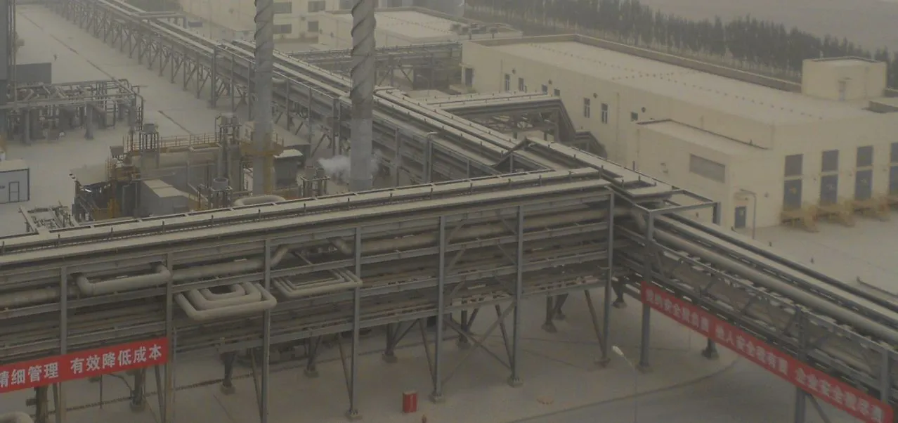

阳光青春 发表于 2014-5-13 15:52
高老师的图真的是高大上,壮观。然后在这管廊上挂上横幅真的是一道亮丽的风景线、
你的第一幅图,感觉是一 ...
正常管廊都是有坡度要求的,但是要是管廊的坡度还不能满足工艺要求的坡度时候就得用二次管架来找,比如管廊才千分之3,但是工艺要求,千分之6,这就得用二次管架去找坡。
发表于 2014-5-14 10:00:02
学海游子 + 8 深入讨论
ice2008 发表于 2014-5-14 08:38
两个问题,1,“管廊改变方向了还是那一个标高跑到底”什么意思,比方说向北去的管廊然后又向东去,难道向东 ...
我认为,改变了方向管廊,一般是是错层的,比如南北向的管廊是4m6m的,那么东西向的管廊就是5m7m的,那么这样所走的管子也要有个错层,这样的话对于某些热管,会有一个自然补偿,而且便于你管道的高度调整。个人理解,大师们点评哈
发表于 2014-5-14 10:15:33
恭喜你,答对了。  发表于 2014-5-15 20:14
学海游子 + 8 深入讨论

阳光青春VIP会员 VIP会员 | 显示全部楼层       最后访问IP浙江省
高端大气上档次 发表于 2014-5-14 10:00
正常管廊都是有坡度要求的,但是要是管廊的坡度还不能满足工艺要求的坡度时候就得用二次管架来找,比如管 ...
我看的管廊都是用槽钢做,那工字钢可以不?
发表于 2014-5-14 12:01:01
可以,这是结构在计算中根据承重来选择的。  发表于 2014-5-15 20:18

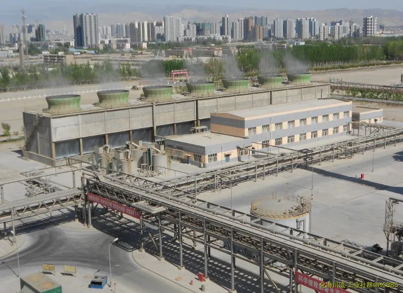

ldq074VIP会员 VIP会员 | 显示全部楼层       最后访问IP江苏省
第三张图管廊还单独设置了行走平台,太人性化了。我们厂的管廊高度都差不多,大约有五米吧,管子布置密的地方还好,有些地方管道细,布置的又稀,在上面走都吓得出冷汗。
发表于 2014-5-14 19:15:15
正常管廊必须要有操作平台的,这个其实花不了多少钱,因为承重小,铁也用的比较薄,但是很多企业就是要省这么点钱,然后出点事,一下就全赔进去了,这是企业的思维问题。  发表于 2014-5-15 20:30
