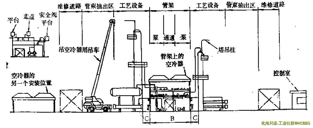

第二个大原则是除了注意防火和防爆的要求外要注意装置间和设备间的操作、检修、装卸和吊装所需的场地和通道。
通常情况下防火防爆大家现在都很敏感了,一般卡着规范走不会出什么问题(这里不了解的可以去看我空间最开始系列帖建规&石化规),但是光有这些还不够的,想要布置的高端大气上档次就要把操作、检修、装卸和吊装所需的场地和通道预留好,要了解设备的维修方式,举几个例子,在PVC设计的时候四台转化器中间正好能放下一个转化器的封头,如果不这么设计的话就得把转化器的封头吊到框架外面,需要跨过很多管线,另外,前台转化器和后台转化器之间需要留出吊车通过的通道。
说到吊装那就更多笑话了,讲故事时间到。前两天一个业主庆祝吊装成功,发了喜报,我还以为什么大家伙呢,原来是个100多吨的固定床,这不是什么核心设备,就是因为需要吊车吊着走一段走廊,但这段走廊只能150吨吊车通过,结果吊车负荷90%以上,这确实吊装难度很大,后来看看总图,我心里有点羞愧,为什么不能在布置的时候考虑一下吊装呢,厂房多挪出两米来还用得着这么费劲吗?现场加工场地选取时候为什么不能避开吊装区呢,现场施工的是有多大地方用多大地方,哎!~~
检修空间更是绝了,这里不说什么项目了,比较敏感,一个立式悬挂的反应器的清洗,这个清洗比较另类,是需要先把反应器吊到旋转台上,纵向旋转180度,然后起吊,把芯抽出来,换一个外壳然后清洗,结果旋转的空间被占了,后来无奈只能每次检修就把边上无关厂房的梁干掉两根,所以一清洗就得麻烦邻居工序的停车,真是绝了,损失事小,要是出安全事故那责任可大了去了。
我唠叨这些案例就是想跟大家分享,在布置的时候千万要考率好周围工序、厂房、设备的关系,互相照顾一下,尽量少的弄出笑话,其实说句实话“防不胜防啊”。
最后给大家上一个维修空间的示意图吧。下期见,每周二、周五更新。

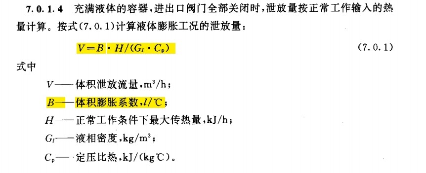

关于20570的计算公式
终于在前排了,继续学习
高**,这个泄放量的计算式有点问题啊?左右两边的单位不统一,您给看看
发表于 2014-4-4 09:08:19
体积膨胀系数单位是1/℃。哥们,你那打印有问题。  发表于 2014-4-4 13:21

算热膨胀用这个,API的
气体:W=Q/(Cpv×△T)
液体:GL=(3.61×ω×Q)/CP
发表于 2014-4-4 09:52:53
