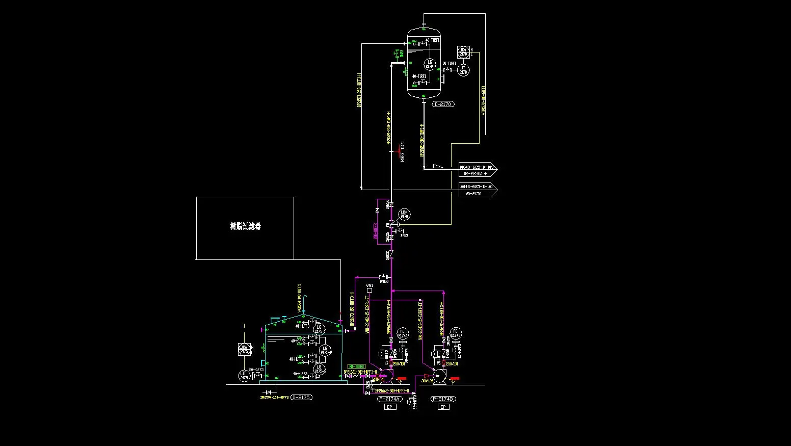

做在一起没问题,现在有很多厂都是一楼就是中控室,二楼分析,三楼以上办公,但是注意楼梯要单独走,至于分区得具体看电气专业的防爆分区了,一般参照50058来,粉尘还参照12476,后面的网上就能下到,前面那个2014年正好实行新版,我传一个报批稿吧,这个是刚定稿还没审批的. GB50058-2013爆炸危险环境电力装.pdf ( 下载次数: 4,容量1.04 MB,共需【20  财富值  +  财富 -5 财富值】)

高大,我想请教一下,关于设备用电负荷等级的问题,它是如何确定设备是1级还是2级的
发表于 2014-4-3 08:15:10
给你传一本规范,自己看,在第三章  发表于 2014-4-3 13:51
这本规范的第三章说了负荷分级和要求。 GB 50052-2009 供配电系统设计规范.pdf ( 下载次数: 4,容量1.88 MB,共需【20  财富值  +  财富 -5 财富值】)

首先谢谢高大,这个条件,我到是看过,但是一到具体就有些拿不准,我哪个具体事例说下,我这个分区是2次盐水电解及脱氯,这个泵是精制盐水泵,负荷等级为1级,它连接的是二次盐水槽和盐水高位槽,高位槽里的介质去了电解槽,电解槽负荷等级为2级,我想问下,这个盐水泵要是停了,会造成重大安全事故或重要经济损失?

泡沫站建在灌区周围的好像不少啊,我感觉那就不是防爆炸用,要爆炸那玩意就没用了,防初期火灾,控制火势的。真到大火一起,还得看消费官兵。我们是哪凉快哪呆着去。关于设备布置我想请教个问题,如果在主设备已经全部安置好位置了,突然加入个小设备,要按什么原则摆这个小设备。比方说动大设备位置还是让管道走下弯路?

GB50160中的5.2.17 条:装置的控制室、化验室、办公室等宜布置在装置外,并宜全厂性或区域性统一设置。
而在SH/T3006中4.2.2条:装置的控制室宜位于装置内,应位于爆炸危险区域外。
按我的理解控制室应该远离装置更好啊,这样更能保证操作人员的安全。SH/T3006是不是弄错了?

我觉得应该2级负荷足够了

首先第一个问题,上面有人也提到了,泡沫站的事,首先这里说的泡沫站全称叫做消防泡沫站,是在火灾发生的时候消防水泵出的水通过泡沫站进行水沫按一定比例混合,混合后的进入罐内灭火,一般这是自动的。因此,一般泡沫站应该布置在防火堤外的非防爆区,与可燃液体罐间距大于20m。
第二个问题,首先管道布置的时候不能满楼顶满地面全是管道,靠墙,靠边走,主要就是,将来技改的时候加设备不至于管道绕弯,另外加小设备,一般就是以设备为主,因为比较小就可以与之相关的大设备作为一个整体考虑,对于间距可以视操作检修维护等情况,尽量满足,满足不了的改管道。设备一放就是几十年,管道冲击量考虑10年。

不是弄错了,是出发点不一样,3006在装置内考虑的是控制方便,便于操作,而且大型设备的光缆电缆比较省钱。而50160主要从安全考虑,这必定是防火的规范,所以尽量离得远,化工需要即安全又便于操作,所以尽量离开防爆区还不太远的地方,把主要用电、主要控制和总控离得近,其他可以远点,因为不但仪表信号延时问题,还有应急状况人员赶赴现场时间的问题。
