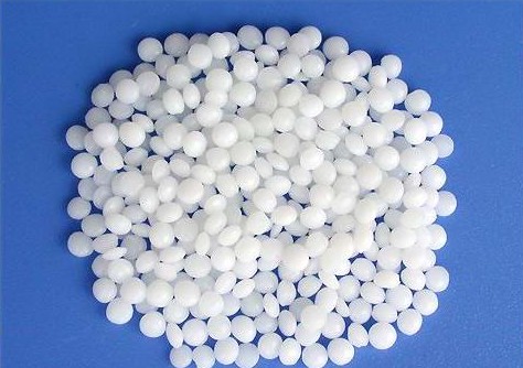

慧眼飘零楼主 VIP会员 VIP会员 | 显示全部楼层       最后访问IP贵州省
图一:青岛能源所聚甲醛产品

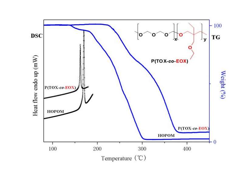

青岛能源所(TOX-co-EOX)与均聚甲醛(HOPOM)DSCTGA曲线

yangx6844VIP会员 VIP会员 | 显示全部楼层       最后访问IP重庆市
这个评价没有意义,宝理聚甲醛等温升温TGA数据比国内某些产品还差,实际应用呢?
