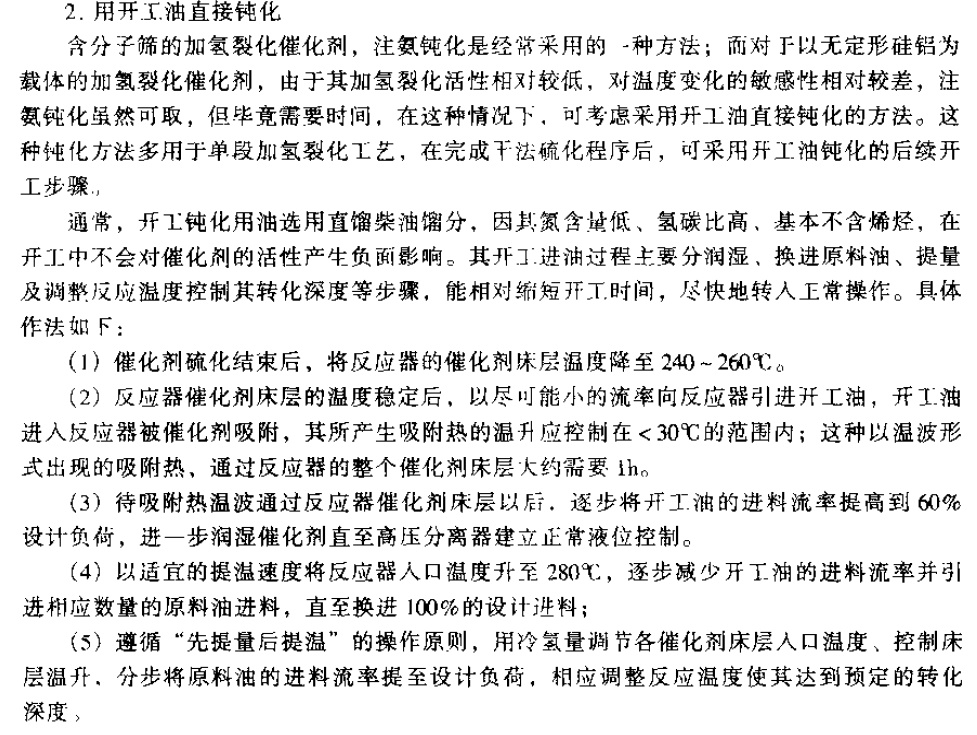

请问,造成加氢催化剂粉化的原因有哪些?压力大概在27公斤,温度在200度左右

可以用开工油,直接钝化。

shiyue528楼主 | 显示全部楼层       最后访问IP山东省
海川顾问组(海友)  |  头衔:  【海川资深技术人员】
沐晨online 发表于 2014-9-11 20:47
你好老师,我想问一下重油裂化的催化剂预硫化完成后的钝化如果不采用液氨来进行钝化,采用低氮柴油可以达到 ...
加氢裂化工艺与工程中有解释
