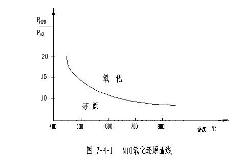

老师 你好,我想请教一下,我们装置制氢设计为20000的制氢,但是我们实际只需要2500就足够了。我们计划降低装置负荷转化炉多配汽,精制部分多配氢。这种方案会不会导致加氢催化剂和脱硫剂被还原,转化催化剂被氧化呢。一般在什么情况时才会发生我说的那种情况。谢谢!

补充一下:我们装置打算用天然气制氢,硫含量很低

2500,太低了,一般设计负荷是30~120%,短时间,过低负荷没问题,长时间,就会出问题。多配氢,只要有原料,原料中有硫,就不会造成加氢催化剂还原,转化催化剂要保证水氢比,不能过大。
建议,制氢负荷提至设计最低负荷,后路净化提纯是PSA吗,可以缩短吸附时间,净化PSA的吸附剂。多产解析气,配烧至转化炉瓦斯,能耗也不算很高。

我们装置设计为20000,按30%算还有大概6000左右的产氢,多出的那部分,我们想尽量多的打循环,也就是部分氢进转化炉进PSA之后再回来如此循环,不知道可不可以。还有我们使用的是Z417/Z418转化催化剂,水氢比不能大于多少啊?谢谢老师

从图中可以看出温度至840,PH2O/PH27以下才能保证处于还原区。
