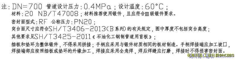

楼主大人,DN≥650的盲板和垫环能给指点一下吗?
最近按照SH/T3425-2011做了几个单盲板和垫环,因为超出了标准,只能出小样图,图附上,给点意见呗。
比较困惑单垫环内径,图4是标准给的确定原则,RJ面标准里的垫环内径都是管道外径,
然后我就更迷惑了,DN≥650的垫环内径到底要如何确定?
我的附图中是按照接管的内径算的,我的理解是垫环内径同管道内径更合理,楼主觉得呢?
这个项目,我要做4套,三个DN800,一个DN700,两个RJ面,两个RF面,要是按照SH/T3425推,RJ面非得是管道外径,总感觉怪怪的
发表于 2015-1-14 15:38:28

才看到 刚才核对的ASME B16.48-2005标准
1-1/4"-24"内径有规律的 超过24"以上的应当与其一致  他们的规律就是与管道外径一致
如24"内径610(609.6)  20"内径508等
DN650-DN1000(26"-40")尺寸如下:

不过SH/T3425里面不全是和外径一样的,上面标题44444444的截图是说明,但是标准也没说全。  发表于 2015-1-15 10:09

boyirensheng楼主 VIP会员 永久VIP | 显示全部楼层       最后访问IP河北省
事务组成员(海友)  |  头衔:  【海川资深技术人员】
依米 发表于 2015-1-14 15:43
另外,我总觉得这样确定的盲板外径,如果加工有正偏差,是不是容易挡到螺栓孔?
还有手柄的长度和宽度、 ...
这种确实没有生产过
我们一般的超出标准外的东西基本都是用户或设计院提供图纸 按照图纸尺寸加工
发表于 2015-1-14 20:23:44
