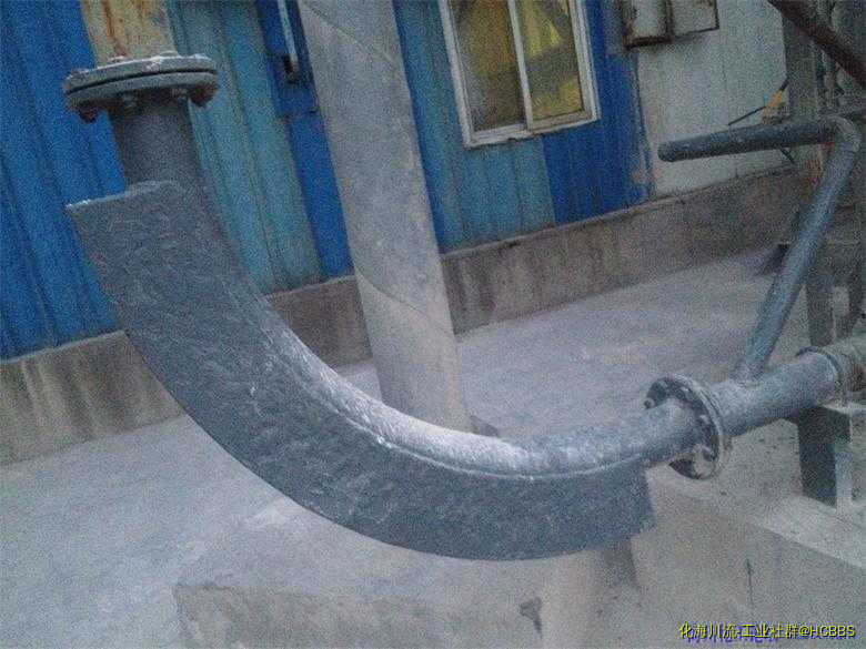

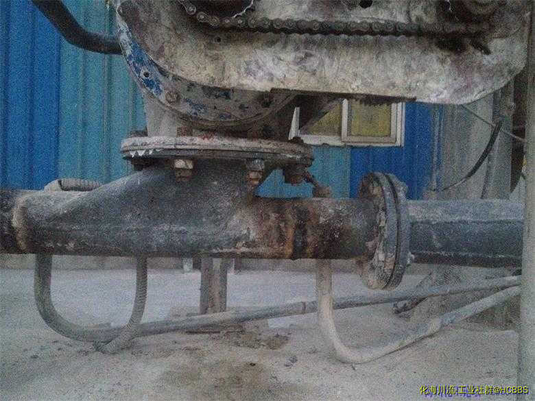

沙晶晶VIP会员 VIP会员 | 显示全部楼层       最后访问IP甘肃省
大家帮我看看这两张图这是什么管件,是标准件还是非标件,如果我准备买的话,怎么填写型号。
第一张是个弯管 后面一张是设备上的为铸件
沙晶晶 发表于 2014-11-22 09:19
boy,可以回答下我的问题吗
那要是我填写材料采购计划,如何填写型号,材质等
说下那个弯管吧  弯头要告知"角度如90° 名称弯管 规格壁厚如Φ108*6 材质如20# R半径如R=508或R=5D"
