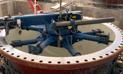

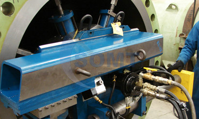

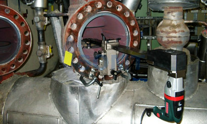

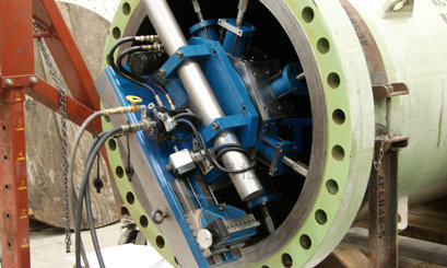

xsz0908VIP会员 VIP会员 | 显示全部楼层       最后访问IP美国Cox
您好,我有些设备是专用于管道法兰端面铣的,是美国CLIMAX的现场加工设备,我给您几张图片看看,不知道您见过没。
发表于 2014-10-23 10:48:30
boyirensheng楼主 VIP会员 永久VIP | 显示全部楼层       最后访问IP河北省
事务组成员(海友)  |  头衔:  【海川资深技术人员】
xsz0908 发表于 2014-10-23 10:48
您好,我有些设备是专用于管道法兰端面铣的,是美国CLIMAX的现场加工设备,我给您几张图片看看,不知道您见 ...
缺点:
1.法兰找正和校准比较麻烦 有可能会耽误半天时间
2.加工出来后的法兰会减薄
优点:
1.携带比机床方便
2.现场可以加工
发表于 2014-10-23 11:34:59

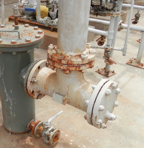

流苏年华0819VIP会员 VIP会员 | 显示全部楼层       最后访问IP浙江省
博弈老师,法兰连接三通主要用在什么情况下?
发表于 2014-10-23 13:45:06
我在看帖子时,发现了这个,这个就是我找的答案吧!谢谢老师。
发表于 2014-10-23 15:11:27
不过,是不是我搞错了,这个不是三通而是过滤器?
发表于 2014-10-23 15:13:39
这个其实就要看三通的作用了 主管道出来后接支流管道就会用到三通 一般的连接的话就会用到法兰
发表于 2014-10-24 08:18:17
不,老师没理解我的意思吧。
我是说在需要用三通的情况下,什么时候选择法兰三通,什么时候用焊接的三通?
然后,关于我上传的图片,一开始我以为他是个三通(新人知识比较少),后来发现可能是我错了。应该是个过滤器,灰色的是篮式过滤器,那么白色的也是过滤器吗?那为什么要用2个过滤器呢?
是我表述不清楚哈。
发表于 2014-10-24 08:36:22
boyirensheng + 5 深入讨论
流苏年华0819 发表于 2014-10-24 08:36
不,老师没理解我的意思吧。
我是说在需要用三通的情况下,什么时候选择法兰三通,什么时候用焊接的三通 ...
一般的法兰式连接与直接焊接式的区别是一个便于拆卸和更改管道 另外一个则是一次性的焊死 也就是以后这个位置基本无需更改或拆卸
法兰式的比如可以与设备阀门泵过滤器波纹管等连接使用 而焊接式的则不能 焊接式一般与之配套的是对焊式的部件或管道
另外图上的三通位置我感觉就是三通 三通的三个端口焊接上了WN法兰而已 另外一端加装了一个法兰盖 这里就是当前暂时不用 但是后面有可能会加装管道或设备等
发表于 2014-10-24 08:46:30
