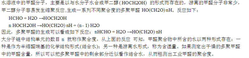

zengyunhaoVIP会员 VIP会员 | 显示全部楼层       最后访问IP广东省
现在才发现我在2楼说的都是一派胡言。
我以前接触的多聚甲醛只是要测一个总醛量,没有要求测水分,实验我当时就以为结合水是测不了的。
刚在网上看了下结合水的概念,长见识了,以后还要加强学习。
下面图片有对结合水的介绍。
