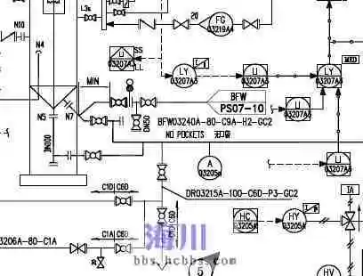

此图为水煤浆气化洗涤塔底部黑水排放图管线,从图中可以看出黑水排放管线为两条,一条在底部,一条在侧面,我提出的问题是正常运行时,洗涤塔黑水管线走那路比较合适,原因是什么?

我先说我的看法,我建议走底部管线,原因是洗涤塔运行中底部会产生大量的集灰,为了减少底部的集灰,可以通过底部的排放,排出沉积在底部的灰渣,这样一旦底部发生堵塞,也可以通过侧面的管线进行黑水排放;反之如果选择侧面的排放管线,底部的管线会被堵死,一旦侧面管道发生堵塞后,底部的管道一般也会被堵塞死了,这就违背了备用管道的原则,希望大家积极参与讨论。

非常赞同你的观点,最易堵塞或积灰积渣的就是底部,而且底部管道设置时建议不会过小,不然起不到排污的目的,反而会堵塞。

这个类似蒸汽系统的排污,集水槽底部不也是有一个直排吗,日常运行排侧部引出的导淋或疏水,底部排污开停车时排污用

洗涤塔底部的黑水含固量较大,尤其是在开停车初期,塔内壁的垢片经过温度的变化很容易脱落,造成堵塞,如果走上部管线,底部基本上会被堵死。

如果如图中那样,底部堵死后就只有切割开清理了,底部设个大点的导淋非常有必要
