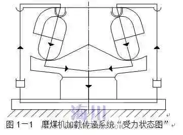

ZGM123系列磨煤机是一种中速辊盘式磨煤机,其碾磨部分是由转动的磨环和三个沿磨环滚动的固定且可自转的磨辊组成。需研磨的原煤从磨煤机的中央落煤管落到磨环上,旋转磨环借助于离心力将原煤运动至碾磨滚道上,通过磨辊进行碾磨。三个磨辊沿圆周方向均布于磨盘滚道上,碾磨力则由液压加载系统产生,通过静定的三点系统,碾磨力均匀作用至三个磨辊上,这个力经磨环、磨辊、压架、拉杆、传动盘、减速机、液压缸后通过底板传至基础(见图11)。原煤的碾磨和干燥同时进行,一次风通过喷嘴环均匀进入磨环周围,将经过碾磨从磨环上切向甩出的煤粉混合物烘干并输送至磨煤机上部的分离器中进行分离,粗粉被分离出来返回磨环重磨,合格的细粉被一次风带出分离器。

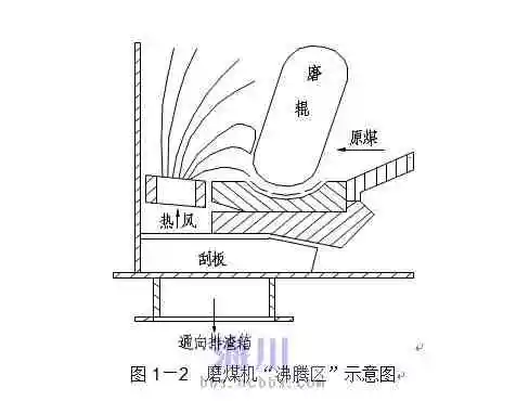

难以粉碎且一次风吹不起的较重石子煤、黄铁矿、铁块等通过喷嘴环落到一次风室,被刮板刮进排渣箱,由人工定期清理(或由自动排渣装置排走),清除渣料的过程在磨运行期间也能进行(见图12)。
