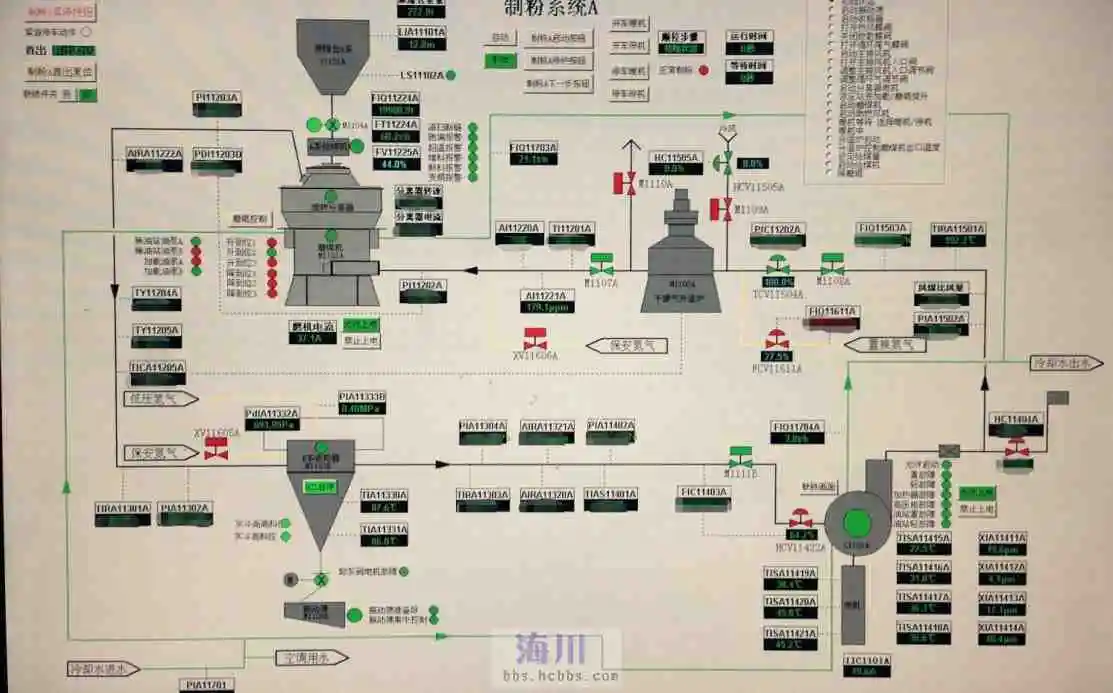

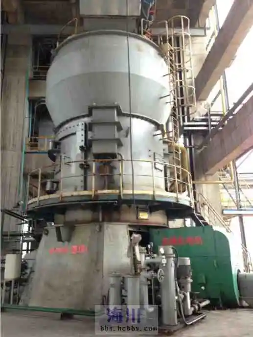

yanling698 | 显示全部楼层       最后访问IP山东省
煤粉制备说实话真的不困难,从设备单体试车道出粉不到一个月的时间就搞定了!对于一开始煤粉制备没有什么经验,我去上海宝钢学习过煤粉制备,只通过学过来的一些知识就把这套设备开起来了!现在我们公司的煤粉制备已经能达到 最大负荷运行了60T/h!! QQ图片20130610092400.webp 磨煤机本体.webp

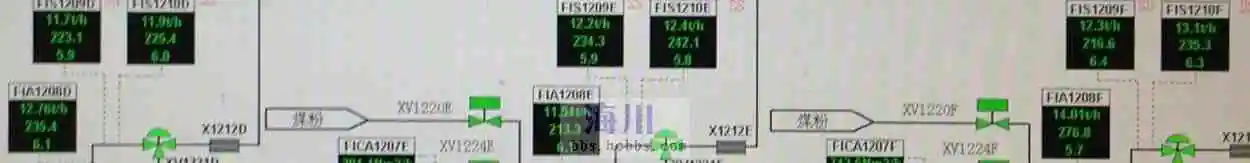

关于煤粉输送,我们公司采用高压氮气进行煤粉输送,根据输送载体的流速,适应调整煤粉阀门的开度,使每条输送管线煤粉的流速和密度偏差不大的时候就可以了
煤粉制备控制主要就是控制好循环风量,磨机出口温度,和磨机进出口氧含量;
循环风量主要是由主排风机进口阀门的开度,形成的负压所决定的,主排风机进口阀门的开度大,形成的负压就大,风量也就大。
磨机的出口温度主要由干燥气升温炉所控制!,磨机 出口温度升高  可以减小干燥气升温炉的负荷或增加磨机给煤量,
只要在系统中不断的通入一些氮气,或CO2(根据制粉工艺介质不同),一般O2含量不会超标
发表于 2013-6-17 19:42:36
江城子 + 10 深入讨论
蓝点 | 显示全部楼层       最后访问IP山东省
循环风量主要是由主排风机进口 ...
能说说几个关键控制的工艺指标吗?是指标值
发表于 2013-6-18 11:50:55
江城子 + 5 积极参与
设计不一样!所以工艺参数也不一样!说一下我这里的情况
磨机出口温度80--90℃   进口温度200--300℃ (主要控制磨机出口温度)进出口O2含量小于8%(整个系统O2含量都控制在8%一下)进口CO含量小于300ppm
循环风量尽量保持风煤比     基本是1比2    比如30t/h    30*1000=30000      30000*2=60000
所以30t/h的时候循环风量不要小于60000NM3/h
发表于 2013-6-18 12:52:20
磨机的给煤量一定时!风大了!带走磨机的煤粉就会增多!磨盘上的煤层会减少!磨机会轻微震动!若风小!会容易造成磨机磨盘的煤层加厚!造成磨机内的一次风室堵,排除的石子煤增多!降低的煤粉的出工段的量少!风大比风小要好!所以风大能大多少!我没有办法回答你!因为这都是根据你现场的磨机运行情况来判断是否增减风量
发表于 2013-6-21 12:42:46
