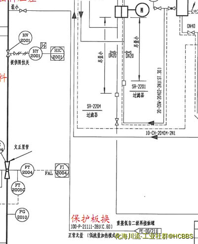

xiaoqingfeng 发表于 2014-6-9 16:17
楼主。请教一下。UOP连续重整装置,重整进料换热器有一条最低流量线,它的作用是什么?具体什么时候用?如果 ...
这条线我找了又找,我没找到啊,你说的是那一条,能不能附个图什么的?板换那也没有跨线啊。
发表于 2014-6-15 13:11:30
xiaoqingfengVIP会员 VIP会员 | 显示全部楼层       最后访问IP贵州省
您看一下!
发表于 2014-6-17 08:45:25
柯南一号VIP会员 VIP会员 | 显示全部楼层       最后访问IP广东省
我想问一下你重整压缩机停机,有没有流程是将预处理的物料直接跨过重整到稳定塔的?
发表于 2014-6-17 23:55:29
hellomegaoVIP会员 VIP会员 | 显示全部楼层       最后访问IP辽宁省
xiaoqingfeng 发表于 2014-6-17 08:45
您看一下!
你是在叫我看啥?你们PID还保密啊
两条氢气,一条除盐水,一条硫化剂,过滤器,文丘里, 我没找到别的
这是哪的工艺?LPEC的吧,国产!
发表于 2014-6-18 08:50:53
