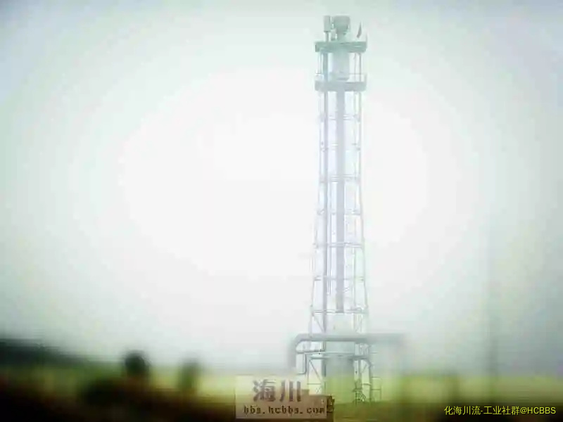

和大家分享个火炬的片片:
发表于 2012-12-31 14:59:48
布置在工厂正北区的火炬
布置在工厂正北区的火炬

tianlong96VIP会员 VIP会员 | 显示全部楼层       最后访问IP山西省
化工火炬,有水封、分子封,应该有腐蚀性气体或者有毒气体

kangbaVIP会员 VIP会员 | 显示全部楼层       最后访问IP新疆维吾尔自治区
火炬总体不算高,两个火炬捆绑公用一个塔架,小的为酸性火炬,大的为主火炬,底部是筒体凝液罐,上部为分子密封器。
