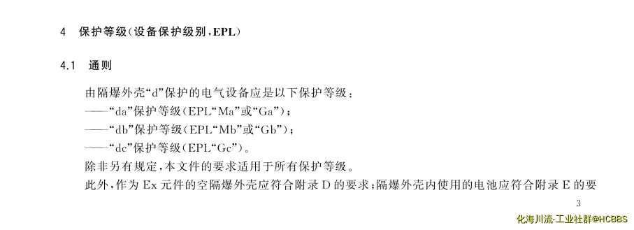

资料比较老了吧,现在隔爆级别也分为da,db,dc了。

资料很老了。GB∕T 3836.2-2021《爆炸性环境 第2部分:由隔爆外壳“d”保护的设备》就有 da、db、dc 之分。
