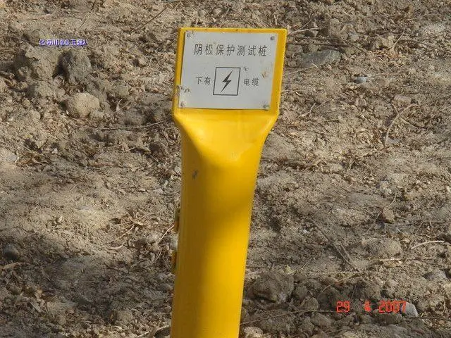

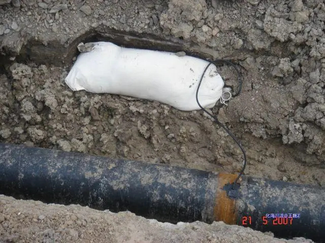

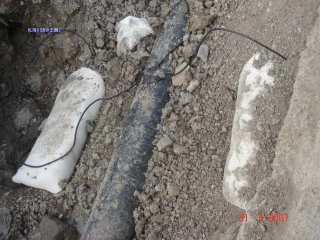

        对于大型化工厂的地下管道布局较复杂,有的局部管道通过检测管道防腐层电阻率有上升的趋势,说明外防腐涂层逐步老化破损。所以采用牺牲阳极的方法来保护管道的腐蚀,是一个不错的方法。下图是我们管理单位(业主)自己设计找的施工单位施工的阴极保护措施,投入运行后效果不错。

老师,这个接线是不是有点细?
老师会不会说:细电长流。
