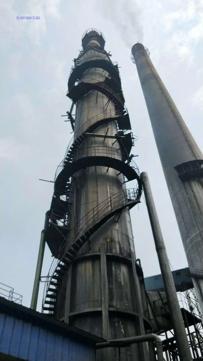

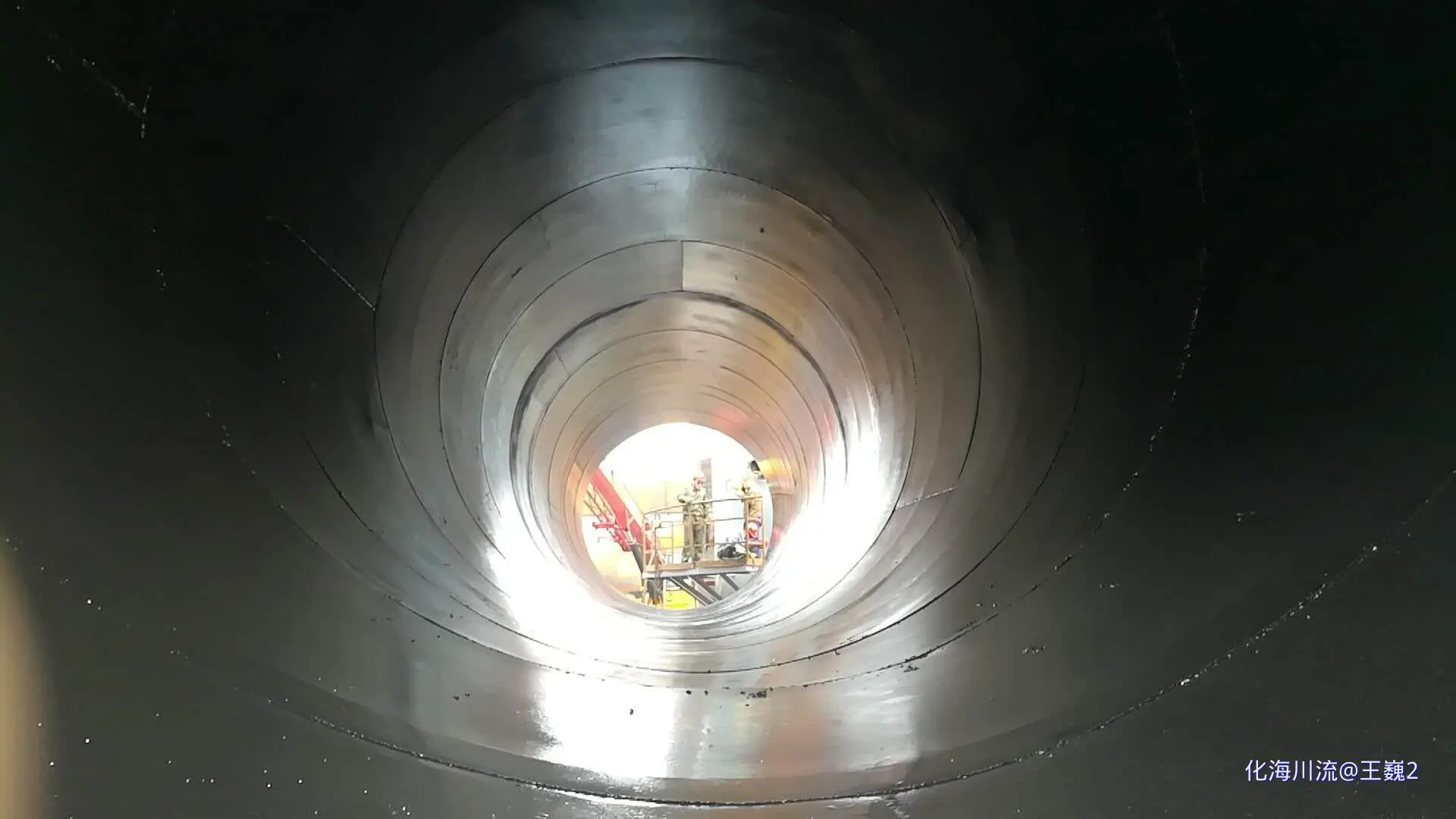

  烟气脱硫塔内壁采用金属纳米高分子合金涂料防腐
        烟气脱硫装置中的腐蚀源主体为烟气中所含的SO2。当含硫烟气处于脱硫工况时,在强制氧化环境作用下,烟气中的SO2首先与水生成H2SO3及H2SO4,再与碱性吸收剂反应生成硫酸盐沉淀分离。而此阶段,工艺环境温度正好处于稀硫酸活化腐蚀温度状态,其腐蚀速度快,渗透能力强,故其中间产物H2SO3及H2SO4是导致设备腐蚀的主体。
       目前脱硫塔比较常用的方法为树脂玻璃鳞片衬里。防腐后的涂层普遍存在一个问题,涂层脆性大,涂层过厚,使用寿命短。很容易出现防腐涂层与金属表面起层,失去防腐作用。另外,在施工过程中存在安全隐患问题。
       而采用金属纳米高分子合金材料可是解决脱硫塔的金属表面腐蚀问题,可以获得很好的经济效益。

烟气脱硫塔的腐蚀主要来源于烟气中的SO2,传统的树脂玻璃鳞片衬里防腐层存在脆性大、使用寿命短等问题。采用金属纳米高分子合金涂料可以有效解决这些问题,提高防腐性能和经济效益。
