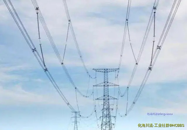

请看左上的高架线,上面的跨接线是干嘛用的呢?谢谢!

防止线路大范围摇摆的

  这叫防舞绳。其作用是,当架空输电线在风力作用下发生舞动现象时破坏电线的舞动频率,进而消除或减小电线舞动造成的影响。
  架空输电线路舞动是在风激励的条件下产生的一种低频、大振幅的自激振动。在电线结冰的情况下比较容易出现。

1、这种线是不导通的。2、通过它来实现两根线保持一定的间距(通过柔性拉伸,弹性压缩,保持两线距离)
