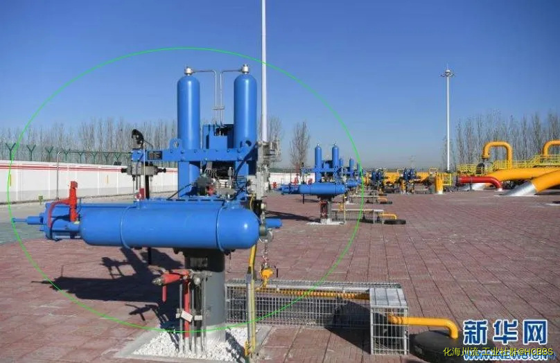

[资源分享] 【海川设备猜猜看】身上横竖都是气瓶,这个是什么设备??

气液,电液紧急截断阀,用在天然气站进出口主管线上,用于紧急切断管线功能。气液基本是依靠管道起源或仪表风起源提供动力。电液基本是站内直接380V供电即可。截断阀有全焊接埋地形式,有露天法兰连接的,阀门有内部泄放与捡漏、排污等功能。国内目前已有很多家能够做这类阀门。执行机构国内也有,国外的如SHAFER等品牌。
本人从事天然气石油管线输配设计工作多年,如有需要可沟通交流、项目合作等。
请留言!

液压阀门的蓄能器见过

二楼那个是阀门

看着像阀门

输气场站的紧急切断阀   气液联动的 没毛病

是天然气门站的切断阀

是不是切断阀?

不管是液动的   还是气动的    说白了就是个蓄能器

紧急截断阀,天然气管道站场的进出口及线路阀室设截断阀,一般采用全焊接埋地球阀,配气液联动执行机构。当站场或阀室发生事故及检修时,可关闭紧急截断阀来保证安全。

这个是气液联动的,有储气罐,储油罐,跟缓冲气管组成。
业内人士,解说到位

最近鱼哥和天然气场站干上了,这个是埋地的紧急切断阀。鱼哥这是一个新的专题吗?干过天然气处理厂和长输场站的应该都知道。

是不是液化天然气低温潜液泵?
看看十四楼的回复
