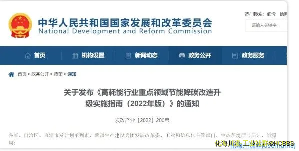

2022年2月11日,由国家发展改革委、工业和信息化部、生态环境部和国家能源局联合印发的《高耗能行业重点领域节能降碳改造升级实施指南(2022年版)》对外公布。对二甲苯、现代煤化工、合成氨、电石、烧碱、纯碱、黄磷、焦化8个化工子行业均要求要求能效基准水平以下产能基本清零。
《指南》提出,对于能效在标杆水平特别是基准水平以下的企业,积极推广本实施指南、绿色技术推广目录、工业节能技术推荐目录、“能效之星”装备产品目录等提出的先进技术装备。推动能效已经达到或接近标杆水平的骨干企业,采用先进前沿技术装备谋划建设示范项目。
同时,引导骨干企业通过上优汰劣、产能置换等方式自愿自主开展本领域兼并重组,集中规划建设规模化、一体化的生产基地。不得以兼并重组为名盲目扩张产能和低水平重复建设。
《指南》涉及17个行业,其中包括炼油、乙烯、对二甲苯、现代煤化工、合成氨、电石、烧碱、纯碱、磷铵、黄磷、焦化等11个化工子行业
各行业的实施指南确定的时限均为2025年,除了炼油、乙烯、磷铵外,其余八个化工子行业均要求要求能效基准水平以下产能基本清零。
