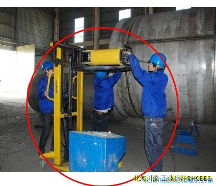

猜猜看,这是在干什么

射线探伤

RT射线探伤

环焊缝用周向X光机,纵缝用定向X光机。配图是在进行纵缝探伤。
您说的好专业

定向X光机。下面滚轮那么小,筒体应该不会太厚。
为什么不做一个支架周线曝光

X光射线探伤机。。。。。
感觉这台机器好小,能够穿透吗

探伤仪器!

RT射线探伤设备

探伤准备
