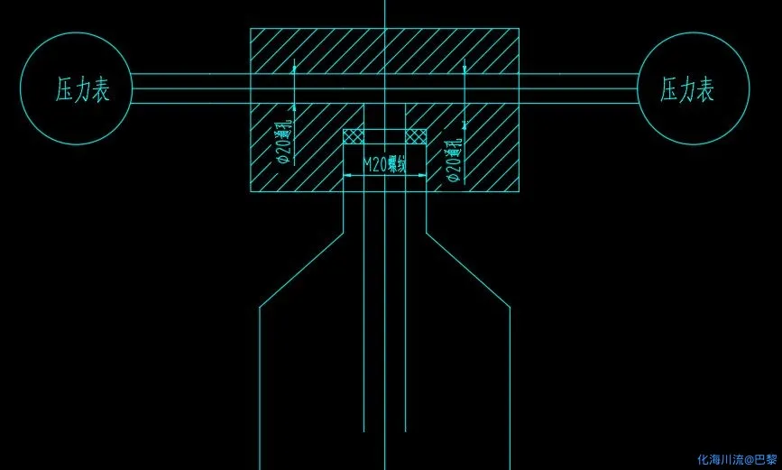

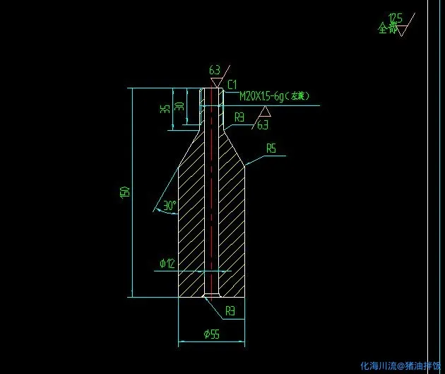

此接管焊接在 壳体上,目前需要做耐压水压 试验,试验要求用两个量程相同的压力表。怎么设计一个工装,让两个压力表都进入耐压试验的系统

这个接管焊接在壳体上
这个接管焊接在壳体上

巴黎 发表于 2021-9-18 11:30

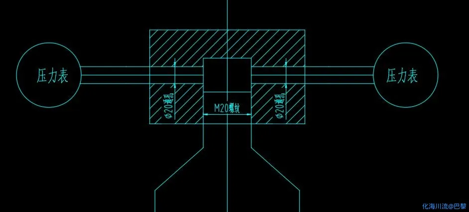

端部需要密封的话可以再加个垫
这个操作有点可疑,我弄的Y型管,焊接3通

用管子焊2个接头,加4个截止阀,就行了

u型管

三通了解一下

端部需要密封的话可以再加个垫

参考下
