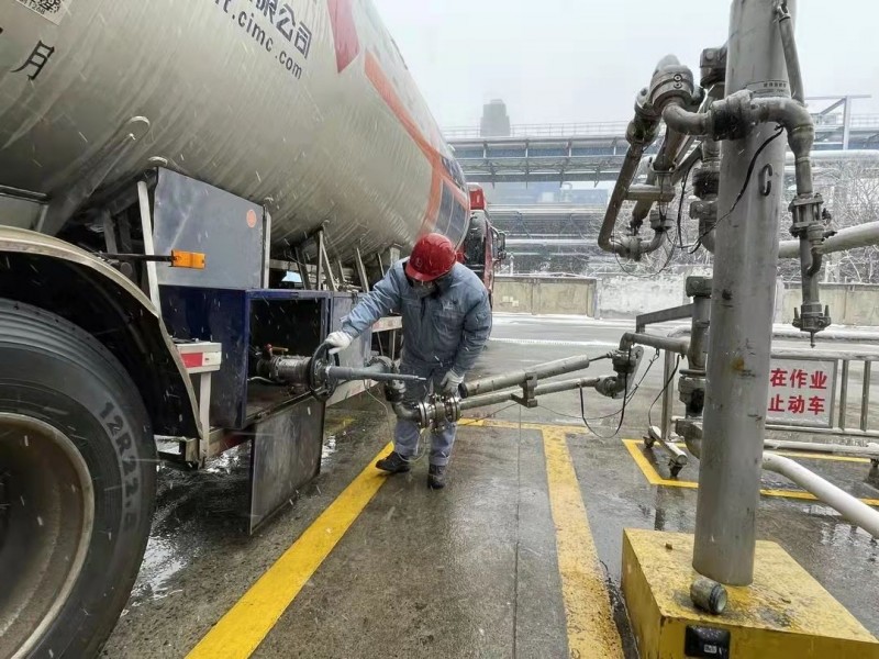

     下装密闭鹤管是一项绿色低碳的环保节能措施
     炼油厂槽车灌装站灌装油品通常是从槽灌车顶部灌装,阀门打开就像自来水龙头,“哗哗哗哗”,空气中油气(VOCs)弥漫、液花飞濺。
     怎样改变这一现状呢?直接上案例吧。

案例二:
      这是扬子石化的下装密闭鹤管形式,灌装方式似乎更加灵活。
万向管道充装系统更成熟了,因为它可以配套回收管道,不论液相还是气相回收都很方便

海川副教授  |  头衔:  【知识丰富的参与者】
yyjjbao 发表于 2022-1-12 10:19
这个回收95%油气是和那种方式比较的?如果是顶部液下插管入料可以吗
是与槽灌车顶部灌装比较。
从顶部液下插管”?管道似乎还不能做到智能伸缩自如。
发表于 2022-1-12 16:39:24
发表于 2022-1-12 10:19:55
是与槽灌车顶部灌装比较。 “从顶部液下插管”?管道似乎还不能做到智能伸缩自如。  详情 回复 发表于 2022-1-12 16:39

下装机械臂也已经很普遍了吧。他这个无非是简单改造后节省了成本。感觉倒是简单易用,不是毒害、易燃易爆,将就着用用

fengxuhui 发表于 2021-10-13 15:12
这种工艺如何减少拆离时的滴漏?干式接头成本又高,车辆接口是否都通用;液位防溢装置需要单独操作?感觉 ...
可以与洛阳石化的同志交流交流哈,没准有新的改进。

      洛阳石化特种油品作业部轻质油产品装车全部更换为下装密闭鹤管。与之前的顶部装车相比,下装 ...
这种工艺如何减少拆离时的滴漏?干式接头成本又高,车辆接口是否都通用;液位防溢装置需要单独操作?感觉操作上各有利弊。。。

案例一
      洛阳石化特种油品作业部轻质油产品装车全部更换为下装密闭鹤管。与之前的顶部装车相比,下装密闭鹤管可以避免顶部装车对罐车底部的冲击,避免大量静电和油气的产生,并可回收装卸过程中产生油气的95%,更加节能环保。
