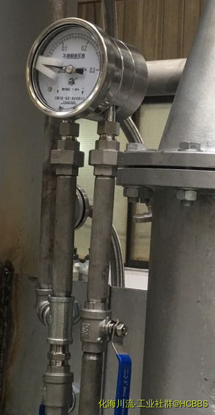

差压表引压管规格与表座连接螺纹应该配套,图片里表座螺纹1/2,用的引压管DN15外径21.3,
做出来引压管太粗很难看,常见的也就是外径12或14的吧,方便折弯连接,请问大家引压管规格该根据什么原则去选,有没有规范说明

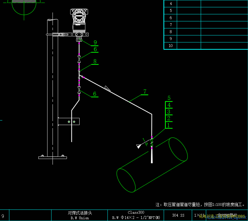

CLASS150,CLASS 300。 我们一般都是这样设计    根部阀(闸阀)开孔φ16,法兰盖开孔16;引压管φ14X2。    图中9号对焊活接头。一端对焊φ14X2,一端螺纹连接仪表。

楼主照片的压力表配管挺牛逼的,又不安全又费事,让我配都配不出来。
发表于 2021-5-21 10:48:55

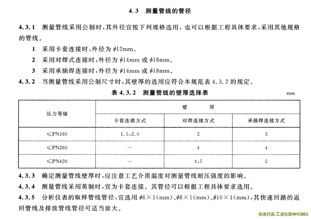

我来把标准里的贴一贴~

有配管规范 可以看一下
发表于 2021-5-14 16:13:22
HG_T20512-2014 仪表配管配线设计规范.pdf
