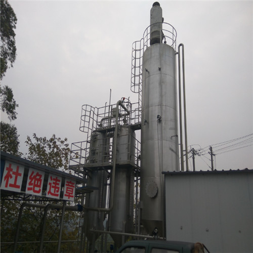

1、切断气源。若不能立即切断气源,则不允许熄灭正在燃烧的沼气。喷水冷却容器可能的话将容器从火场移至空旷处。
2、灭火剂:小火用干粉灭火器或二氧化碳灭火器灭火,大火用喷水或喷水雾在确保安全的前提下,要把盛有可燃气的容器运离火灾现场。
3、贮罐着火灭火时要与火源保持尽可能大的距离或者使用遥控水枪或水使用大量水冷却盛有危险品的容器,直到火完全熄灭。
4、不要用水直接冲击泄漏物或安全装置,因为这样可以导致结冰。
5、如果容器的安全阀发出声响,或容器变色,应迅速撤离。
6、切记远离被大火吞没的贮罐。
7、对燃烧剧烈的大火,要与火源保持尽可能大的距离或者用遥控水枪或水炮;否撤离火灾现场,让其自行燃尽或拨打119 。
