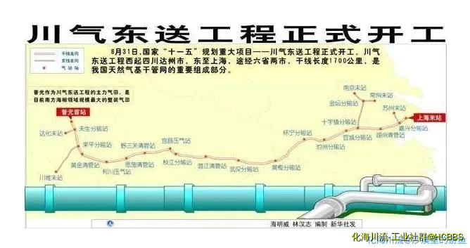

中石化川气东送天然气管道有限公司于2016年6月份正式注册,注册资本2.00亿元,注册地址为武汉市东湖新技术开发区光谷大道126号川气东送管道工程武汉调控中心1-5层,经营范围包括天然气管道及附属设施建设、营运;天然气储运技术开发、技术咨询、技术服务。
川气东送管道西起普光首站,东至上海末站,横贯巴山蜀水、鄂西武陵、江汉平原、长三角水网,途经四川、重庆、湖北、安徽、江西、江苏、浙江、上海8省(市)65县市。管道全长约2229千米,包括1条干线、1条专线(达化专线)、4条支线(川维支线、江西支线、武石化支线、南京支线)。全线设调控中心1座,储气库2座,站场35座,阀室101座。沿线有长江穿越隧道5条、长江定向钻穿越2条,山体隧道73条,悬索跨越1处,穿越高速公路29处,穿越铁路20处,穿越大中型河流116处。
管道于2007年8月31日正式开工建设,2009年2月19日起开始分段投产试运,2010年8月31日全面投入商业运行。
发表于 2020-9-15 11:45:31
