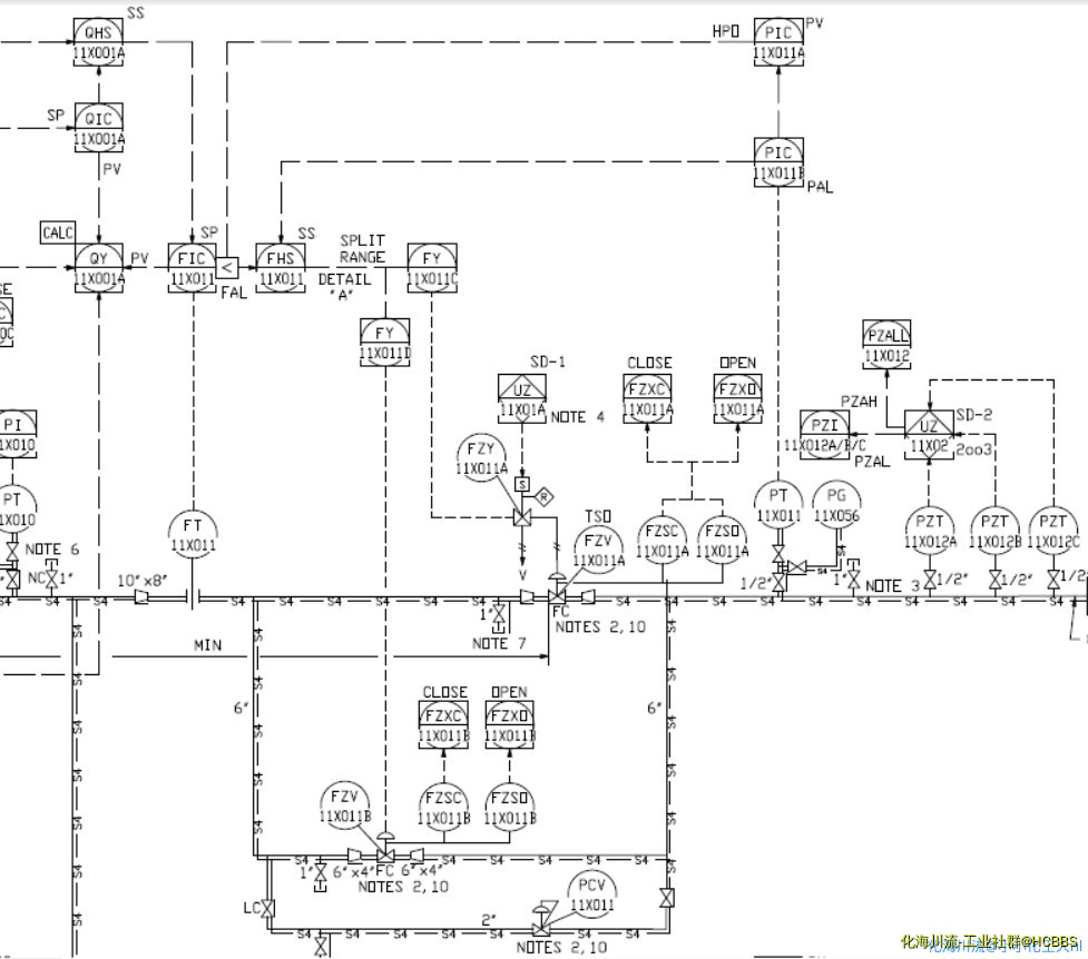

类似这种,PIC和FIC做低选但线上还有HPO高压超驰,超驰和低选同时存在

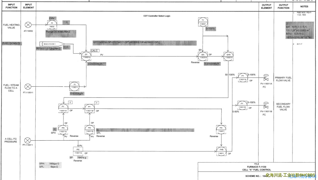

1、上图应该是SW裂解炉COT控制的一部分,COT温度控制-热值控制(热值补偿)-燃料气流量控制(燃料气高低压超驰),超驰是手段,防止燃料气超压或低压,高低选是实现的方法。
2、P&ID结合复杂控制描述和控制回路图一起看,就容易理解。

image.png 您看这个PID中PIC11X011A和FIC11X011,既有低选符号又有HPO高压超驰符号,这个逻辑怎么解读呢

选择性控制,都叫做超驰控制。
是否同时存在,或单独存在,看工艺控制要求。
