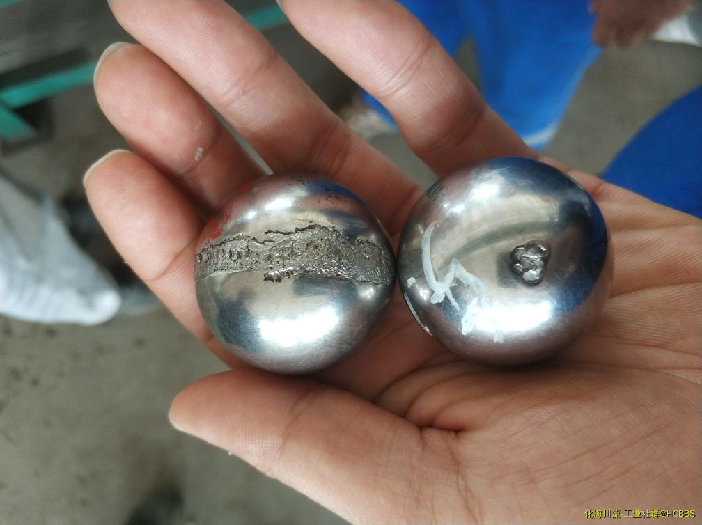

[讨论] 滚珠损伤原因
1.3K |2
MGL^大愛VIP会员 VIP会员 | 显示全部楼层 |阅读模式       最后访问IP北京市
风机轴承,驱动侧,用几天就出现振动高声音大现象,打开检查就会发现滚珠损坏,如图,每次只损伤一颗滚珠,而且轨道没有损伤。请大师帮分析下原因,是不是电流腐蚀?

电焊打火了

看图片是否有电击伤过?是否在安装的过程中用过电焊?电焊的接地线???有颗粒杂质进入其中?
