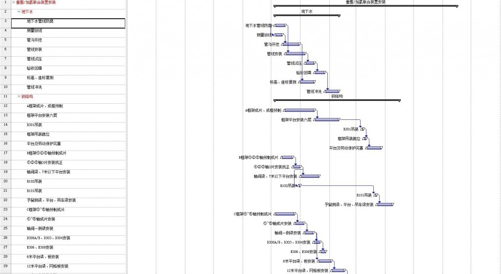

     各位大虾,谁有新建大型炼化一体化连续重整项目设备的施工安装进度计划!之前没有系统的参与过,不太清楚各个环节需要多长时间,每个环节如何衔接的!best2011zhang@163.com希望大家能帮帮忙!必有重谢!!!

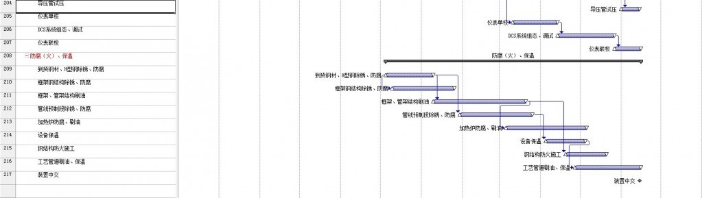

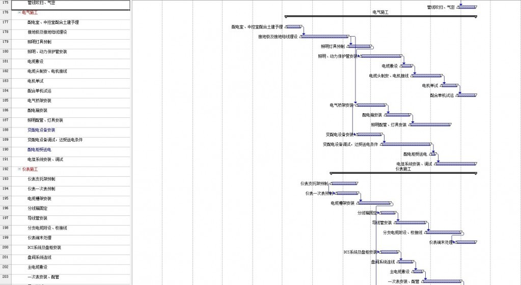

ZSH内部2018年发布的《炼化工程典型装置工期定额》可以用来估总工期(没有此资料,此类定额应该能按规模、地点、工艺等分类);三桶油内部项目与其他企业项目工期有差异(三桶油更长)。
找承包商的投标清单,扣除主材后的综合工日分工种估算用工数量,计算清单各项作业所需时间。工序衔接找技术标书。
在计划中设置一个设计变更截止日期(与操作、检修人员介入项目时间点有关),日期之前发生的变更可以驱控调整,之后的顺延。
图片仅作大致参考,好多工序的衔接、交叉作业体现不到。没有工期。
