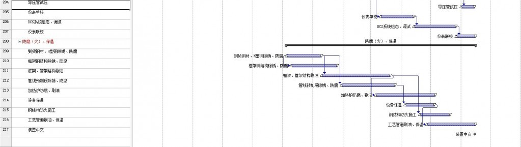

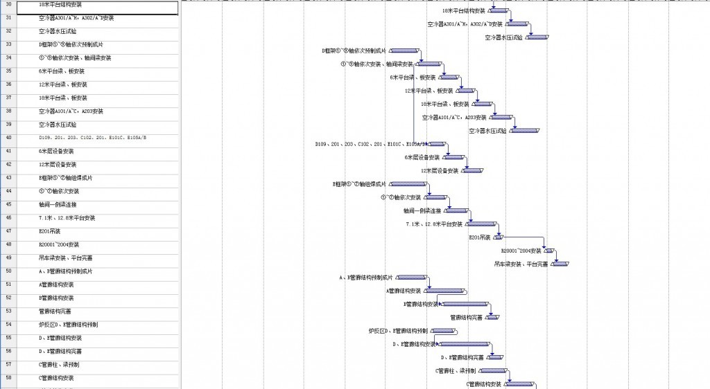

简介--本帖最后由 best2011zhang 于 2020-5-7 14:44 编辑      各位大虾,谁有新建大型炼化一体化连续重整项目设备的施工安装进度计划!之前没有系统的参与过,不太清楚各个环节需要多长时间,每个环节如何衔接的!best2011zhang@163.com希望大家能帮帮忙!必有重谢!!!-登录查看全文

简介--16~18个月工期,关键路线是四合一重整炉的安装,重点工作是重整反应器吊装,其它结构、设备、管道安装围绕这一点一线就行了,没有什么特别之处。-登录查看全文

简介--智者明 发表于 2020-5-7 15:09 16~18个月工期,关键路线是四合一重整炉的安装,重点工作是重整反应器吊装,其它结构、设备、管道安装围绕 ... 智者是做大工程滴啊 ...-登录查看全文

简介--智者明 发表于 2020-5-7 15:09 16~18个月工期,关键路线是四合一重整炉的安装,重点工作是重整反应器吊装,其它结构、设备、管道安装围绕 ... 压缩机基础浇筑设备的安装、再生器、反应器配管、内构件安装也很重要的 ...-登录查看全文

项目进度计划是要跟很多因素相匹配的,比方说:劳动力资源、焊工资源、吊车能力、管道预制能力、资金情况、周边道路交通、供应链、天气......,不是轻易抄一个计划就OK的。  详情 回复 发表于 2020-5-8 13:45

简介--best2011zhang 发表于 2020-5-7 15:21 压缩机基础浇筑设备的安装、再生器、反应器配管、内构件安装也很重要的!有没有详细的安装节点图最好能精 ... 项目进度计划是要跟很多因素相匹配的,比方说:劳动力资源、焊工 ...-登录查看全文

简介--ZSH内部2018年发布的《炼化工程典型装置工期定额》可以用来估总工期(没有此资料,此类定额应该能按规模、地点、工艺等分类);三桶油内部项目与其他企业项目工期有差异(三桶油更长)。 找承包商的投标清单,扣除主 ...-登录查看全文
