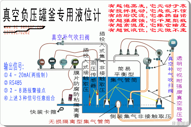

氟 ..............很难对付 。。。 但是重赏之下,不缺雇佣兵,不缺亡命徒,
要过年喽,老哥哥好缺钱花挖
西西西
国破河山在,图破把理说 —— 传感器膜片不接液测量,传感器膜片不接气测量,
发表于 2018-12-22 17:13:15
chensf123 + 3 积极参与
愤怒的辣椒楼主 VIP会员 VIP会员 | 显示全部楼层       最后访问IP江苏省
这个是什么液位计啊大哥
发表于 2018-12-22 18:09:20
零泄漏集气取压传感器膜片不接液的液位计,原理还是静压法,测量元件是1只或者2只压力传感器,技术路线上,集气取压又细分为短管集气和全管集气。 “集气取压”集气憋压的测量原理,参看下面短管集气的示意图,  详情 回复 发表于 2018-12-22 19:38

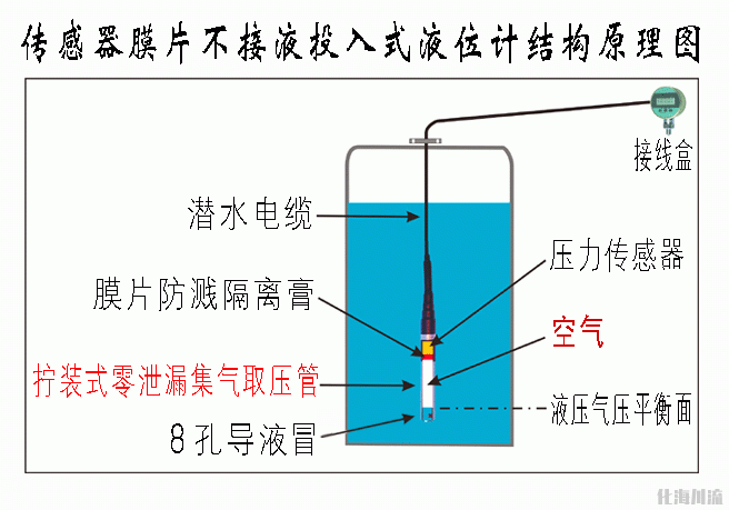

发表于 2018-12-22 19:38:50

我前面贴那张图,图中画了7套真空液位计,在真空条件下,液相的7种典型取压方法, 他们全是伺候真空度经常变化的外 真空度果真横盘不变化喽, 那他们会寂寞的。  详情 回复 发表于 2018-12-22 21:23
愤怒的辣椒 发表于 2018-12-22 20:19
我这里面有真空,是经常变化的
我前面贴那张图,图中画了7套真空液位计,液相的7种典型取压方法,
他们全是伺候真空度经常变化的外
真空度果真横盘不变化喽,
那他们会寂寞的。

1、氢氟酸腐蚀玻璃,那是自然。 2、这种液位计, 接液材料自然是塑料,取压得用两级隔离,一级液气隔离,一级气与传感器膜片之间的隔离。 3、这种液位计, 气相的接气材料,也得用塑料,含氟气  详情 回复 发表于 2018-12-24 21:31
1、氢氟酸腐蚀玻璃,是个必然 。
2、接液材质,得用塑料
3、气相材质,也得用塑料,也得考虑蒸汽中的氢氟酸防护。
发表于 2018-12-23 04:04:47

愤怒的辣椒 发表于 2018-12-22 21:49
t3t也是你的账号吗??这种液位计可以做成什么材质呢??我这边玻璃都能腐蚀的。
1、氢氟酸腐蚀玻璃,那是自然。
2、这种液位计,
3、这种液位计,
      气相的接气材料,也得用塑料,含氟气与传感器膜片之间,同样得做隔离。
4、友情提醒:
      用静压法原理测真空液位,本身就很麻烦——得两只“双胞胎”传感器做差——记得去年有海友有说过老罗家的这号仪器报价是46k,黑不? ,,,,而测高温强腐蚀液体的真空液位呢,更会麻烦5倍吧 。因此呢,走这条道,真得不差钱。就算找到老哥哥我这号搞电子产品原始设计的玩虫,没个60k起步,果断没法出手。。。液位仪器的测量原理有几十种呢,祝愿你们找到低成本的测量办法。
发表于 2018-12-24 21:31:33
