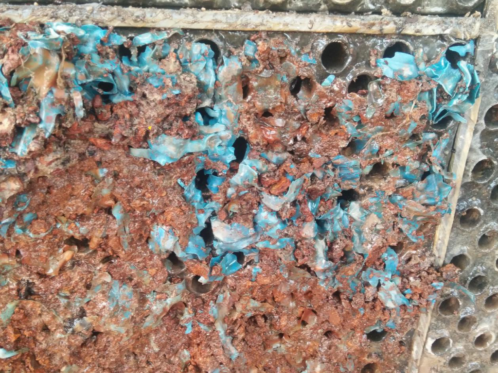

使用循环水的换热器堵塞腐蚀严重,有好的办法吗?

我们公司的一些换热器也存在类似你这样的问题,主要原因还是因为水厂设备老化,维护等问题。同时循环水的处理好坏对设备的影响较大。

进水管线设计过滤网

这个堵住的是进口吗?进水处理下,不然这个浪费了
发表于 2018-7-29 15:00:54
高压水冲洗后再看啊,堵塞了的话,重做一台

能堵成这样见识了,降级使用吧,话说回来,必须加过滤器了,要不然换了管束还得堵

清洗一下,只要冷却器不泄漏可以继续使用。长远考虑要更换冷却塔填料、在各分支管线进冷却器前增加过滤器。
我们是公用循环水,冷却塔不归我们管理啊~哈哈,都是问题

你这个腐蚀还好吧,循环水池冷却塔填料掉了很多,大修检查检查填料,建议是换热器冷却水进口加过滤器。目前这个高压水枪洗洗就好了

这一看就是冷却塔的填料渣子没过滤住造成的

啧啧啧,在换热器进口前加y型过滤器,定期拆洗过滤器并检查滤网,图上这种情况可以兑酸冲洗,两端加盲板打循环,毕后用大量的清水冲洗一下,然后再用管道清洗机逐根清洗。

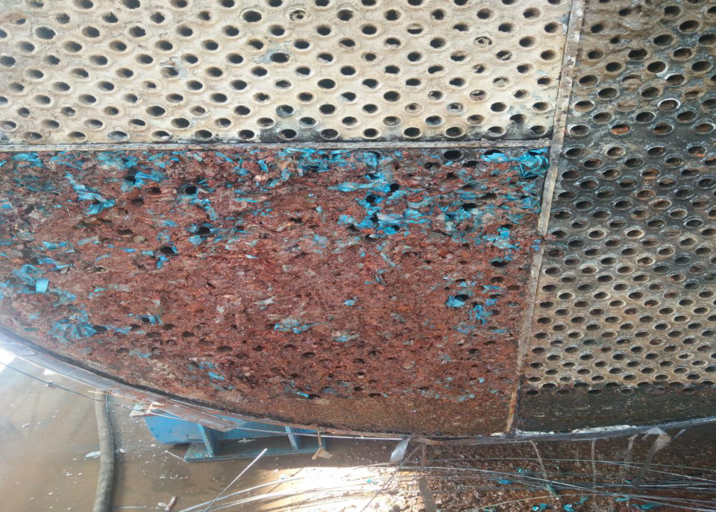

zsfb85227 发表于 2018-6-19 10:45
我已经做新的了,今年找时间就换掉,我有考虑改为两程运行,管束内防腐去年做了,效果不太好
我的经验哈,内防腐的话白色的比较好,一定要厚一些,传热差点可以忽略,也用过一家黑色的防腐层,3、4年就不行了

yibingchun 发表于 2018-6-19 08:58
1、绝对不应该再用
2、循环水腐蚀解决起来很难,建议采用白钢管书或者管束内防腐,内防腐的话保护好防腐 ...
发表于 2018-6-19 10:45:28
yibingchunVIP会员 VIP会员 | 显示全部楼层       最后访问IP辽宁省
zsfb85227 发表于 2018-6-8 08:44
漏的太多了,超过100根了
1、绝对不应该再用
2、循环水腐蚀解决起来很难,建议采用白钢管书或者管束内防腐,内防腐的话保护好防腐层,10年以上吧寿命。
3、换热器改两管程会有改善、
4、如果继续使用,肯定不会维持到一个大检修周期,期间如果在线检修,带来的安全风险极大,而且是由于我们的管理理念造成的风险
5、顺便,管束试压一定顶格试压,比如设计40公斤的就打40个压,不要怕坏,转变观念

那把循环水压力提上去提提循环量

摇不可及137 发表于 2018-06-01 20:15
就只有那四分之一才是这样?为什么呢?
因为是入口
