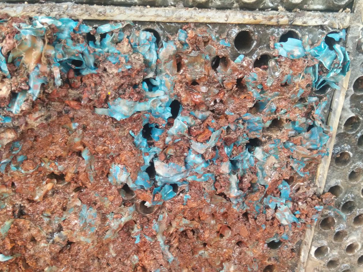

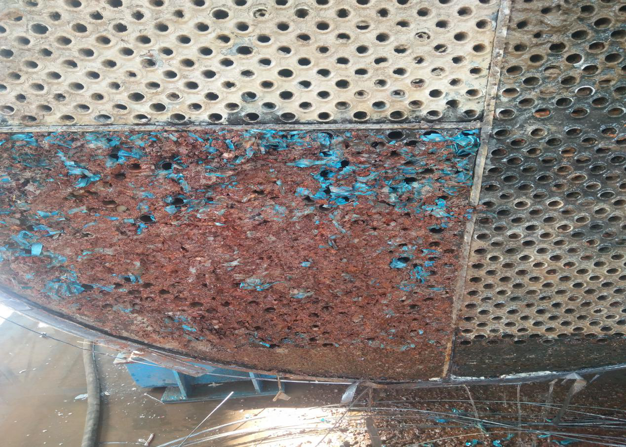

[讨论] 这样了还有救吗

taozbVIP会员 VIP会员 | 只看该作者       最后访问IP天津市
简介--真是惨不忍睹啊,不过腐蚀应该不严重吧,高压水冲洗后再看啊-登录查看全文
发表于 2018-6-1 10:50:51

7
willansonVIP会员 VIP会员 | 只看该作者       最后访问IP四川省
简介--清理干净,应该可以用,循环水质量堪忧啊-登录查看全文
发表于 2018-6-1 11:40:46
这个不是循环水质量问题,因为结垢不厉害,是凉水塔老化了。设备、公用工程运维人员该扣钱了  发表于 2018-6-12 18:17

8
sdwfsgyykaiVIP会员 永久VIP | 只看该作者       最后访问IP宁夏回族自治区
海川顾问组(海友)  |  头衔:  【石油化工行业】
简介--高压水枪清洗,只要不漏是可以再次利用的 建议对循环水塔的填料进行检查,对循环水泵的入口过滤网进行检查-登录查看全文

9
zsfb85227楼主 VIP会员 VIP会员 | 只看该作者       最后访问IP广东省
简介--疯狂蜗牛 发表于 2018-6-1 10:30 入口管线都没有过滤器吗 换热器的入口管线没有过滤器的-登录查看全文
发表于 2018-6-1 11:59:13
569187333 + 5 积极参与
10
简介--taozb 发表于 2018-6-1 10:52 跟工艺的说说,不行加个在入口前篦子也行啊 加个篦子估计要经常清洗,DN350的管线不好操作,-登录查看全文
发表于 2018-6-1 12:01:03

11
简介--腐蚀挺严重的,已经堵了好多了-登录查看全文

13
zhongyouqiang1VIP会员 VIP会员 | 只看该作者       最后访问IP河北省
海川大学三年  |  头衔:  TA未设置
简介--设备清洗, 循环水需要加药处理,进入换热器前应加过滤器 。-登录查看全文
发表于 2018-6-1 14:28:34
参与人数 2财富 +6 收起 理由
569187333 + 5 积极参与
zsfb85227 + 1 积极参与
简介--1、循环水泵的入口应该有过滤器,检查过滤器滤网是不是破损了;2、凉水塔填料需要更换,破损严重了。3、对换热器高压水枪清洗后,壳侧打压试漏,对泄露的管子进行处理后,如果泄露的管子不多,换热器可以使用。 ...-登录查看全文
发表于 2018-6-1 15:03:24

柳如秋VIP会员 VIP会员 | 只看该作者       最后访问IP广西壮族自治区
简介--入口管线有没有清洗过的?-登录查看全文

16
致敬化工VIP会员 VIP会员 | 只看该作者       最后访问IP山东省
简介--可否告知,是循环水和什么介质换热?-登录查看全文
发表于 2018-6-1 16:28:32
569187333 + 5 积极参与
17
简介--是否可以考虑阀门卡量,提高流速!-登录查看全文
发表于 2018-6-1 16:30:18
参与人数 2财富 +10 收起 理由
569187333 + 5 积极参与
梦幻100 + 5 积极参与
18
xiaol72VIP会员 永久VIP | 只看该作者       最后访问IP内蒙古自治区
简介--冷却塔填料或者喷头该换了吧,填料碎片这么多-登录查看全文
发表于 2018-6-1 17:02:27
569187333 + 5 积极参与
19
简介--九天揽月 发表于 2018-06-01 15:03 1、循环水泵的入口应该有过滤器,检查过滤器滤网是不是破损了;循环水泵前一般不设过滤器,一般在冷却塔出口设滤网-登录查看全文
