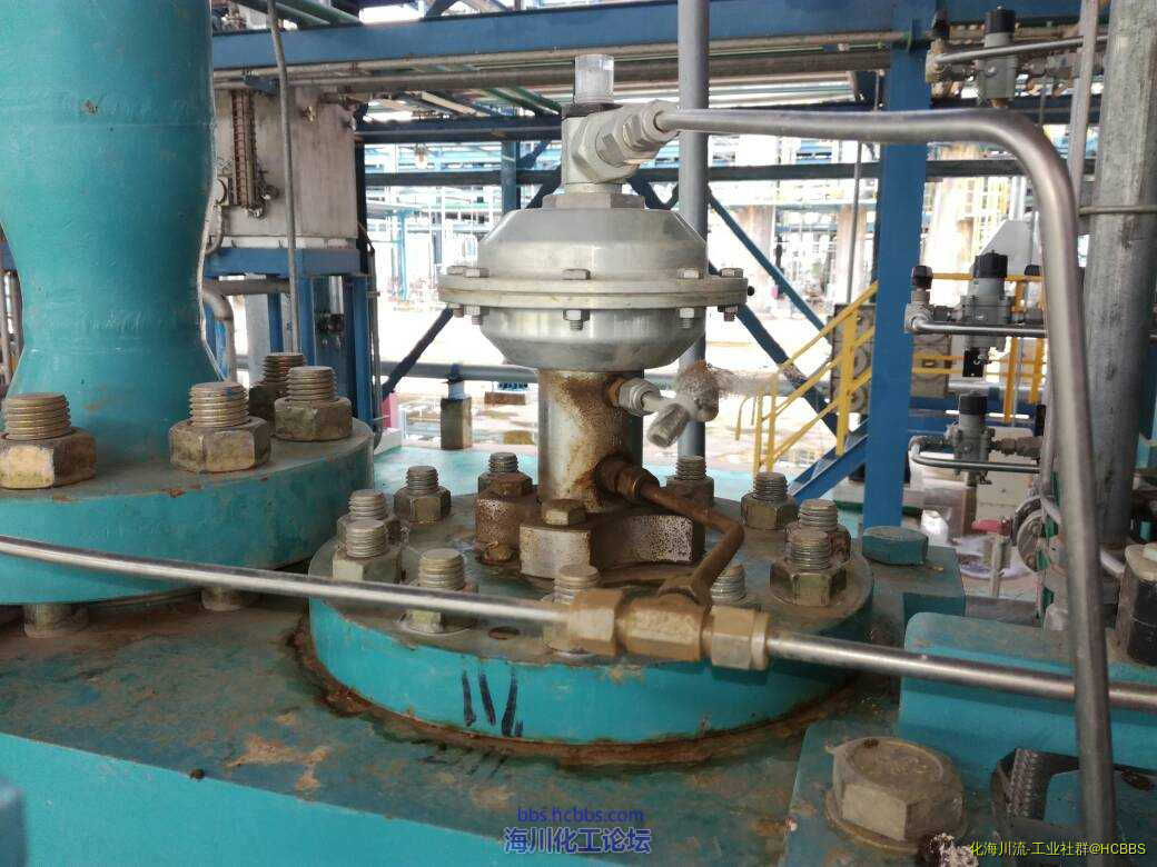

[讨论] 这是往复式压缩机进气阀,上方装有一个自动控制阀
3K |20
backcat666 | 显示全部楼层 |阅读模式       最后访问IP广东省
请问:使这个自动控制阀起作用的是仪表风还是介质气体另外:该自动阀是怎么动作的?为什么进气阀部置在气缸上方,难道不需要低进高出?

backcat666 发表于 2017-8-30 16:03
卸荷阀!全开或全关!
哦,这么个情况啊

backcat666楼主 | 显示全部楼层       最后访问IP广东省
终身会员  |  头衔:  【工程师】
这能是进气阀么,进气阀不需要加控制吧

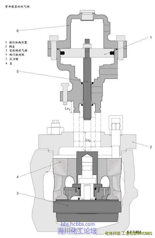

wrightbobVIP会员 永久VIP | 显示全部楼层       最后访问IP山东省
我和导演睡 发表于 2017-8-30 13:13
当然不是,仪表盘上那个是换向阀好吗,副一张卸荷器的图纸
学习了
发表于 2017-8-30 13:39:38
我和导演睡VIP会员 VIP会员 | 显示全部楼层       最后访问IP辽宁省
wrightbob 发表于 2017-8-30 11:44
我承认我不够专业,但是我是根据我这几年的工作经验回复的,我们这边的卸荷器指的是仪表盘上打1-50-100% ...
发表于 2017-8-30 13:13:49
我和导演睡 发表于 2017-8-30 10:50
弄清楚原理在来回复吧,这个东西叫卸荷器,需要卸载时,利用风压顶开气阀,使吸气阀全开。
我承认我不够专业,但是我是根据我这几年的工作经验回复的,我们这边的卸荷器指的是仪表盘上打1-50-100%或0-25-50-75-100%负荷的东西,贴主的照片是吸气阀,往复式压缩机的原理难道不是我回复的那样么,
发表于 2017-8-30 11:44:09

zdl168VIP会员 VIP会员 | 显示全部楼层       最后访问IP山东省
卸荷器  是为了压缩机启动时减少负荷
发表于 2017-8-30 11:24:10
442159460 + 5 积极参与
0%、50%、100%的负荷调节
发表于 2017-8-30 11:21:09

wrightbob 发表于 2017-8-29 22:05
这不是卸荷器,卸荷器在现场仪表盘上或是在操作时内,这是压缩机的进气阀,它是风控的,进气体为什么要低进 ...
发表于 2017-8-30 10:50:56

咫尺天涯_VUHMVIP会员 VIP会员 | 显示全部楼层       最后访问IP河南省
卸荷阀
发表于 2017-8-30 10:10:32
771954679VIP会员 VIP会员 | 显示全部楼层       最后访问IP湖北省
是卸荷器
发表于 2017-8-30 08:44:48
濸白、的人` 发表于 2017-8-29 22:52
这是膜式卸荷执行器,还是卸荷器,只不过是卸荷器中的一部分。
缷荷气动阀!仪表风控制!

濸白、的人`VIP会员 VIP会员 | 显示全部楼层       最后访问IP安徽省
发表于 2017-8-29 22:52:26

zhxf2002 发表于 2017-8-29 22:28
确定下面那根不是漏气回收吗?
不是

zhxf2002VIP会员 VIP会员 | 显示全部楼层       最后访问IP江苏省
确定下面那根不是漏气回收吗?
发表于 2017-8-29 22:28:39
这不是卸荷器,卸荷器在现场仪表盘上或是在操作时内,这是压缩机的进气阀,它是风控的,进气体为什么要低进高处啊,它是通过压差来控制开关的,吸气的时候开,压缩、排气的时候是关的
发表于 2017-8-29 22:05:21

backcat666 发表于 2017-8-29 21:45
不是,是控制负荷的,要么全开,要么全关!
那不还是卸荷器么
发表于 2017-8-29 21:51:53
renyouning 发表于 2017-8-29 21:32
这应该是卸荷器
发表于 2017-8-29 21:45:51
