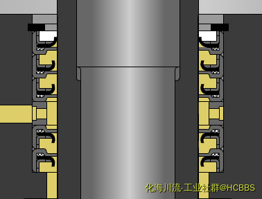

[求助] 大神们,谁认识这个是什么东西?哪里有卖

我觉得是气封,要求可以干运转,无液体润滑,不知道说的对不对

好像是下面其中的一种

有点像是干气密封或是碳环密封,通常2到3个一组,需要氮气等惰性气体进行密封,一道密封气,一道隔离气

是密封环,材料估计是四氟之类可以自润滑的,不需要润滑油,上面是压紧环,中间通的密封气

你这个是迷宫式往复压缩机上的吧?      像刮油环

这个应该是往复式压缩机的填料组件图。

你这个不是类似迷宫密封?有些设备就是迷宫密封处氮气保护气

干气密封的一种,防工艺气泄漏,上部应有放空管有流量指示

轴上的密封盘!

普通的骨架油封需要润滑油润滑吧?但这个是通氮气的,不需要润滑,图片中黄色部分就是氮气,白色部分是空气,介质在最下面,图片中未显示
