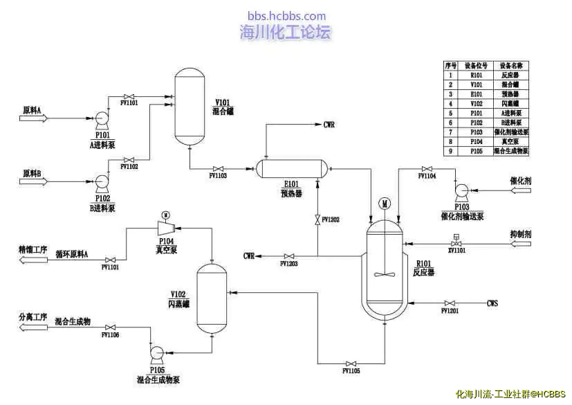

这是一个大赛的模拟题,放热反应过程在催化剂C的作用下,原料A与原料B反应生成主产物D和副产物E,反应方程式如下:
主反应  2A + B —> D
副反应  A + B —> E
其中,主生成物D是所需产品,副生成物E是杂质,主、副反应均为强放热反应。为了获得较高的反应转化率,采用原料A过量的工艺。
正常工况下工艺过程如下:
原料A与原料B分别由原料A进料泵、原料B进料泵输送进入混合罐V101(立式圆罐)内混合,混合物料经预热器E101升温后,进入放热反应器R101进行反应,反应所需的催化剂C,由催化剂C输送泵P103从反应器顶部加入。在反应过程中,反应放热强烈,因此反应器R101采用夹套式水冷却。反应转化率与反应温度、停留时间、反应物料浓度及混合配比有关,反应体系气相压力对温度敏感,在冷却失效产生的高温条件下,过高的气相压力使反应器有爆炸的风险。在反应器顶部设一路抑制剂,当反应压力过高危及安全时,通入抑制剂F,使催化剂C迅速中毒失活,从而中止反应。冷却水吸收反应器的放热量形成热水,热水通往E101预热器对进料进行预热,以回收一部分热量,多余的热水通往公用工程。
反应器R101底部出口生成物含有产品D、杂质E,催化剂C、以及未反应的原料A和少量原料B,为了回收原料A,在反应器下游设置闪蒸罐V102,将混合生成物(D+E+C+A+B)中过量的原料A分离提纯,以备循环使用。闪蒸罐V102底部的混合生成物(D+E+C+A+B)经输送泵加压,送到下游分离工序,进行提纯精制,以分离出产品D。
请问一下开车是不是投料生产?那么是不是各个阀门和泵的打开关闭都要有一个顺序呢?按照这个工艺的话是应该先开哪个阀门后开哪个阀门呢??

NEGRO1689VIP会员 VIP会员 | 显示全部楼层       最后访问IP陕西省
外供热源。
1.一般采用氮气较多
2如果系统对水分没有特殊要求也可采用蒸汽来加热系统
3.采用开工加热器
4.后系统供热
具体应根据工艺流程、介质特性、系统要求等确定

剑魂琴心VIP会员 VIP会员 | 显示全部楼层       最后访问IP浙江省
既然原料需要预热,那刚开始反应的热源来自哪

jjacVIP会员 VIP会员 | 显示全部楼层       最后访问IP四川省
王阿喵 发表于 2017-6-29 17:33
谢谢,一般阀门是从前开到后面吗
先操作哪一步就开哪一步的阀门,不是说装在前边的阀门就要先开的。
如果是一个新项目,按国家要求,这个开车需要做一个开车方案。这个开车方案里边就包含了很多的内容,比如人员培训,设备安装验收,单机试车,联动试车,以水代料,投料试车,停车,安全风险分析及措施,事故应急等等方面。如果是已有的产品。那就简单多了。相当于投料试车这快吧。主要是投料前的检查和准备工作,投料的先后顺序,设备操作的先后,工艺控制点的把握等等。你说的先开什么阀门后开什么这些,主要表现在岗位操作规程里。当然开车方案也涉及到。
